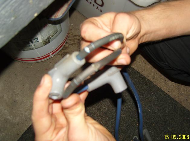

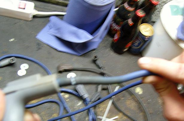

balez Kirjoitettu 15. Syyskuuta, 2008 Kirjoitettu 15. Syyskuuta, 2008 jarille terveisiä taidan ottaa omasta noi msd:t pois.. kaikki johdot kovettuneet ja hapertuneet lämmöstä, en tiedä vaikuttaako dynossa tai vartilla 4 vaihdettiin accelin 300+:n.. sitten loppu faijan tallista varajohdot.. pitää hommata lisää pari heikkoa kuvaa johdoista mitä äskön otin pois
balez Kirjoitettu 15. Syyskuuta, 2008 Kirjoitettu 15. Syyskuuta, 2008 nyt jo käy ja kukkuu paremmin.. ja lähtee käymään paremmin ilman pitkää sahaamista
