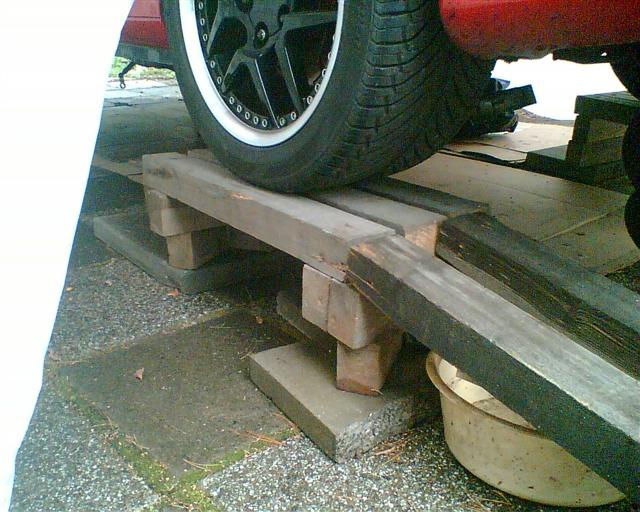

z 28 jari Kirjoitettu 17. Elokuuta, 2008 Kirjoittaja Kirjoitettu 17. Elokuuta, 2008 Paljonkos olis syytä olla tilaa pohjan ja tallinlattian välissä että toosa tulee suosiolla pois ja menee paikoilleen?
Nupa Kirjoitettu 17. Elokuuta, 2008 Kirjoitettu 17. Elokuuta, 2008 Tämän verranriittää, olisko tossa reilu 20cm...
z 28 jari Kirjoitettu 18. Elokuuta, 2008 Kirjoittaja Kirjoitettu 18. Elokuuta, 2008 Ok hyvä juttu.Laitoin pyörienalle pauttiarallaa 25cm puuta.Sulla on vissiin vähän enemmän,2xtiili+pattinki+pihalaatta->~35cm. Etiittivä:Nyt voi kokemusta viisaampana voin kirjoittaa että toi ~25cm tavaraa pyörienalle on melko minimi.Jos on vähempi ei laakottia saa pois autonalta,vaikka saa irroitettua.Ja toi pitkittäistuen(torkuearm)kampeaminen on suorassa suhteessa taka-akselin korkeuteen.Mikäli akseli roikkuu vapaasti (auto pukeilla)niin kampeaa kiitettävästi. Jos seisoo pyörillään,niin ei kampea juuri lainkaan.
