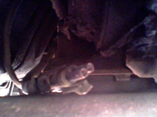

tehotepi Kirjoitettu 7. Lokakuuta, 2008 Kirjoittaja Kirjoitettu 7. Lokakuuta, 2008 Sateleepa nopeasti vastauksia Tuli tässä mieleen että laatikon kupeessa roikkuu irtaallaan jokun kaksinapainen johto, jonka paikkaa en tiedä. Laatikkoon menee ainakin yksi johtonippu kiinni ja mielestäni turbiininlukkokin pelaa kuten kuuluu. Liitteenä hiukan epäselvä kuva. Pitää koittaa muistaa ottaa parempi kuva liittimestä, jos tuosta ei saa selvää.
camaro1 Kirjoitettu 7. Lokakuuta, 2008 Kirjoitettu 7. Lokakuuta, 2008 Sateleepa nopeasti vastauksia Tuli tässä mieleen että laatikon kupeessa roikkuu irtaallaan jokun kaksinapainen johto, jonka paikkaa en tiedä. Laatikkoon menee ainakin yksi johtonippu kiinni ja mielestäni turbiininlukkokin pelaa kuten kuuluu. Liitteenä hiukan epäselvä kuva. Pitää koittaa muistaa ottaa parempi kuva liittimestä, jos tuosta ei saa selvää. Samanmoinen piuha roikku tuos omassaki ku hommasin, liekkö saanut jotai hormooneita ja kasvanut jostai . Kiinnittelin sen parempaa paikkaa et ei roiku maassa "varmaa oli teipil ollu johtosarjan kyljes", ei oo sen kummosemmin tullu mietittyä tuota. Kaikki omassaki pelaa ok. Näytti vaan et ei varmaa ikään ollu misään, joku täälki osaa sille lonkalta selkeyttävän kohteen antaa. Voisko liittyy johonki manuaali hommii...

Guest Jukka Kirjoitettu 8. Lokakuuta, 2008 Kirjoitettu 8. Lokakuuta, 2008 Sateleepa nopeasti vastauksia Tuli tässä mieleen että laatikon kupeessa roikkuu irtaallaan jokun kaksinapainen johto, jonka paikkaa en tiedä. Laatikkoon menee ainakin yksi johtonippu kiinni ja mielestäni turbiininlukkokin pelaa kuten kuuluu. Liitteenä hiukan epäselvä kuva. Pitää koittaa muistaa ottaa parempi kuva liittimestä, jos tuosta ei saa selvää. Ittelläkin roikkui juuri tuollaanen liitin irtanaasena kun lootaa irrottelin. Jossai vaiheessa mielestäni tajusinkin mistä oli kyse kun noita johtokaavioita oikeen urakalla opiskelin, mutta oon jo unohtanu. No kuitenki ei tuo taida mikää kriittinen olla, varmaa niitä manuuaalijuttuja kun kerta muillakin automaattimiehillä roikkuu. Ja kuten yllä todettiin, niin ei kannata sitä lambdan johtoa tinata. Tina imee ittesä sinne johdon sisään ja kovettaa johdon niin että siitä tulee hauras ja saattaa tärinästä kärsiä vakavaa vauriota

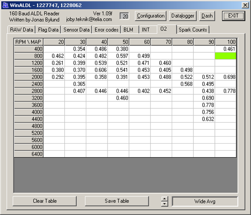

tehotepi Kirjoitettu 9. Lokakuuta, 2008 Kirjoittaja Kirjoitettu 9. Lokakuuta, 2008 Pistin piuhat kiinni autoon ja keräilin livedataa happianturia silmällä pitäen. Sanooko allaoleva logi yhtään mitään anturin toiminnasta vai miten voin todeta anturin toiminnan paremmin? Eli SES syttyy matka-ajossa ja antaa koodia 13. Liitintä en ole vielä vaihtanut uuteen, mutta huljuttelin vanhaa liitintä ja pistin crc:tä väliin.
Nova Kirjoitettu 10. Lokakuuta, 2008 Kirjoitettu 10. Lokakuuta, 2008 Pistin piuhat kiinni autoon ja keräilin livedataa happianturia silmällä pitäen. Sanooko allaoleva logi yhtään mitään anturin toiminnasta vai miten voin todeta anturin toiminnan paremmin? Eli SES syttyy matka-ajossa ja antaa koodia 13. Liitintä en ole vielä vaihtanut uuteen, mutta huljuttelin vanhaa liitintä ja pistin crc:tä väliin. Jotenkin näyttäis ettei anturi toimi ihan oikein. Arvoja pitäs olla sinne 900 mV asti.....

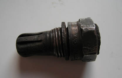

tehotepi Kirjoitettu 16. Lokakuuta, 2008 Kirjoittaja Kirjoitettu 16. Lokakuuta, 2008 Joo, eli mittailin anturia yleismittarilla ajon aikana ja arvot oli mitä sattui. Konepelti auki taas ja anturi kertoi itse kunnostaan kuvan mukaisesti. Lambda ostoksille siis Outoa ettei SES valo ole palanut pitkilleen. Kone pyörii samalla tapaa kuten ennenkin. Liekkö anturi jo siitä asti rikki, kun auton ostin.
Chonder Kirjoitettu 23. Lokakuuta, 2008 Kirjoitettu 23. Lokakuuta, 2008 Joo, eli mittailin anturia yleismittarilla ajon aikana ja arvot oli mitä sattui. Konepelti auki taas ja anturi kertoi itse kunnostaan kuvan mukaisesti. Lambda ostoksille siis Outoa ettei SES valo ole palanut pitkilleen. Kone pyörii samalla tapaa kuten ennenkin. Liekkö anturi jo siitä asti rikki, kun auton ostin. Mulla on täysin erinäköinen lambda, onkohan joskus vaihdettu tai jotain, kone on kyl TPI

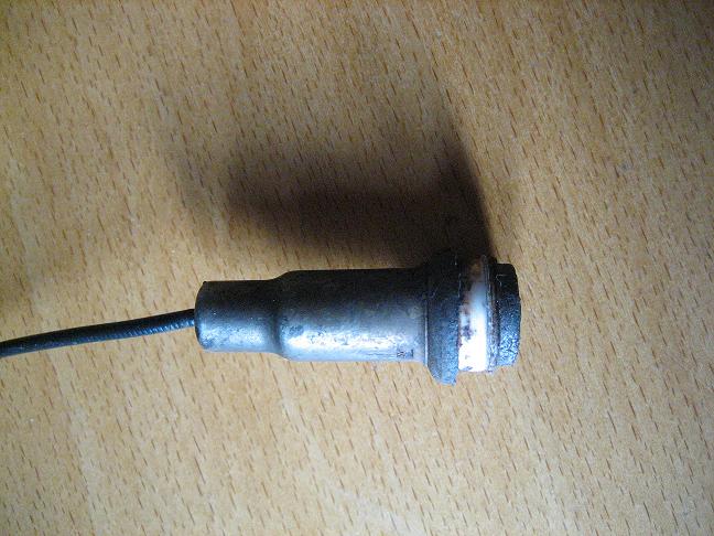

tehotepi Kirjoitettu 23. Lokakuuta, 2008 Kirjoittaja Kirjoitettu 23. Lokakuuta, 2008 Ja tässä loput mitä anturista oli jäljellä. Uuden anturin istutin paikoilleen ja kaikki pelaa kuten pitääkin.
Chonder Kirjoitettu 23. Lokakuuta, 2008 Kirjoitettu 23. Lokakuuta, 2008 Ja tässä loput mitä anturista oli jäljellä. Uuden anturin istutin paikoilleen ja kaikki pelaa kuten pitääkin. No ihmekös mun anturi oli erinlaine... tuostahan puuttu puolet ;D
