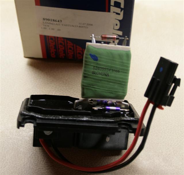

Tipi -77 Kirjoitettu 9. Lokakuuta, 2008 Kirjoittaja Kirjoitettu 9. Lokakuuta, 2008 Niin ne katkasijat niistä taitaa prakata. Mulla saattaa olla joku sulle sopiva katkasia mahdollisesti.... onko katkasia tässä joka määrää kierros määrän?? aattelin et meni fööni kun lopetti nii kuin ois hiilet loppuneet... Pyörähti silloin tällöin ja sekin kun auto oli liikkeessä. mikäli muistan oikein.. mut ainakin nii kun löi auton käymään nii sai sen pyörähtämään.
TransSami Kirjoitettu 9. Lokakuuta, 2008 Kirjoitettu 9. Lokakuuta, 2008 Kierrokset määräytyy sen vastuspakan kautta joka on siinä puhaltimen kopassa konehuoneen puolella. Samoin knnattaa tarkistaa sulakkeen kontakti sulakerasiasta. Onko toi ilmastoinnilla vai ilman?

repa Kirjoitettu 10. Lokakuuta, 2008 Kirjoitettu 10. Lokakuuta, 2008 Vika löytyi.. releen liittimestä Oli sulannut joten liitos irronnut.. apikot kehiin.... kiitos kaikille osallistuneille.. jopa niille jotka oli hengessä mukana Kiitos kiitos, mulla henki ihan kybällä osallistui, mut näpit ei taipuneet kirjottamaan mitään tyhmää... Omaan tuli kesällä vaihdettua vastuspaketti.
