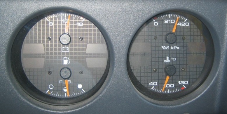

Jäsen F Kirjoitettu 16. Lokakuuta, 2008 Kirjoitettu 16. Lokakuuta, 2008 Tässä 1,5 vuotta sitten ajaessa otettu kuva vm. 92 305 TBI:n mittaristosta. Koneessa 1500 kierrosta. Näillä arvoilla menty kesät ja talvet kohta 13 vuotta (pl. bensamittari). Konttorin lämpömittari ei liene kovin tarkka, mutta näkee siitä vikojen tai vuotojen aiheuttamat lämpötilan muutokset. Flekti menee päälle, kun lämpömittari näyttää yli 100 astetta.
