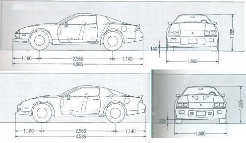

Jani Kirjoitettu 19. Marraskuuta, 2008 Kirjoitettu 19. Marraskuuta, 2008 Eli apuja tarvisi. PItäisi tietää raideleveys, ja akseliväli ja mielellään koko auton pituuskin. Tuli sitten nimittäin hommattua 3gen firebird, ja pitäisi saada se trailerille. pitäisi tietää kuinka iso trailerin minimissään pitää olla että sopii. Kun semmoisen mokoman joutuu vuokraamaan. Ei itsellä eikä tutuilla semmoista ole.
Puuhis Kirjoitettu 19. Marraskuuta, 2008 Kirjoitettu 19. Marraskuuta, 2008 * Pituus: 4960 mm * Leveys: 1890 mm * Korkeus: 1320 mm * Akseliväli: 2570 mm 4 gen noi tiedot,aika samoissa mennään 3 gen kanssa http://www.autowiki.fi/index.php/Pontiac_Firebird_mk4 En jaksa mennä ulos lukemaan rekisteriotteesta tietoja
Diore Kirjoitettu 19. Marraskuuta, 2008 Kirjoitettu 19. Marraskuuta, 2008 mulla on rekisteriote nenän edessä kun auto on tallis nii rekisteriote on kätevästi tietokonepöydällä pituutta ei mainita leveys 1840mm ja akselivälit 2570mm
rstuning Kirjoitettu 19. Marraskuuta, 2008 Kirjoitettu 19. Marraskuuta, 2008 En muita muista mutta pituus näkyy puuttuvan ja se on tasan 4800mm rekisteriotteessa. Ja mun rullamitalla mitatussa tallissa (5m) jää aika tasan 20cm rakoa kun ovet kiinni. Kannattaa varmaankin ettiä etu/taka laidatonta traileria...
repa Kirjoitettu 19. Marraskuuta, 2008 Kirjoitettu 19. Marraskuuta, 2008 Eikös se painokin jotain merkkaa siinä trailerin valinnassa? Vissiin löytyis siitä Dioren rekisteriotteesta (siis auton paino, ei Dioren)...
Cujo Kirjoitettu 19. Marraskuuta, 2008 Kirjoitettu 19. Marraskuuta, 2008 näyttää otteessa olevan omana massana 1570
Jani Kirjoitettu 20. Marraskuuta, 2008 Kirjoittaja Kirjoitettu 20. Marraskuuta, 2008 Tiedossa olevan trailerin kantavuus yli 2000kg, mutta lavan leveys on 1870mm ja pituus 4000mm. jos se tuohon lavaan sopisi
rstuning Kirjoitettu 20. Marraskuuta, 2008 Kirjoitettu 20. Marraskuuta, 2008 Tiedossa olevan trailerin kantavuus yli 2000kg, mutta lavan leveys on 1870mm ja pituus 4000mm. jos se tuohon lavaan sopisi Riippuu laitojen korkeudesta, voi olla että joudut kiipeemään ikkunasta ulos ja etu- +takalaita pitää irrottaa. Aisakin olis hyvä olla riittävän pitkä.
F350 Kirjoitettu 20. Marraskuuta, 2008 Kirjoitettu 20. Marraskuuta, 2008 Tiedossa olevan trailerin kantavuus yli 2000kg, mutta lavan leveys on 1870mm ja pituus 4000mm. jos se tuohon lavaan sopisi Pitäis mennä, raideleveys on reilusti kapeampi kuin auton leveys. Sit pitää olla riittävän pitkät rampit ison keulaylityksen takia.
repa Kirjoitettu 20. Marraskuuta, 2008 Kirjoitettu 20. Marraskuuta, 2008 Löysin tämmösen kuvan, auttaisikos?
