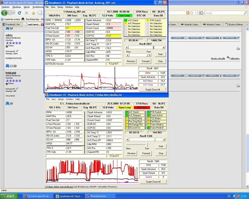

Pekka68 Kirjoitettu 24. Toukokuuta, 2009 Kirjoitettu 24. Toukokuuta, 2009 Nostetaanpa tämäkin aihe pinnalle ,kun Masi ajeli pajalle ja alettiin tutkia tarkemmin........ Eli sytkäennakko feidaa ja niinpä näyttäis kiekkatietokin feidaava . Eli laitetaanko opti kierrätykseen ja uutta tilalle ? Tuolta löytyy DataMasterin logia http://sites.google.com/site/pekancamarosivut/
mikke Kirjoitettu 24. Toukokuuta, 2009 Kirjoitettu 24. Toukokuuta, 2009 ompas sekavan näköstä käppyrää onhan puolan maadotus johdot kunnolla kiinni, kokeilisin toisella puola/modulipaketilla viel ensta jos mahollista ja sit toi opti, kummallista vaan ku yleensä ku opti tilttaa ni matkanteko loppuu hyvinki lyhyeen

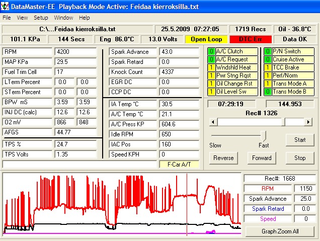

Pekka68 Kirjoitettu 25. Toukokuuta, 2009 Kirjoitettu 25. Toukokuuta, 2009 Lisää logia edellämainitussa osoitteessa . Feidaaminen alkaa kun kone lämpiää . Siis kierrokset ei muutu tyhjäkäynnillä juurikaan vaan kiekkatieto . Ja laihalle vetää kun paikallaan pitää korkeampia kierroksia Ja kaikkea sekavaa
mikke Kirjoitettu 25. Toukokuuta, 2009 Kirjoitettu 25. Toukokuuta, 2009 uus pätkä vielä sekavampi ei aukee oikein tai sit mä en vaan osaa
Pekka68 Kirjoitettu 26. Toukokuuta, 2009 Kirjoitettu 26. Toukokuuta, 2009 Tuollaista sahalaitaa.......
Nupa Kirjoitettu 26. Toukokuuta, 2009 Kirjoitettu 26. Toukokuuta, 2009 Tuota... Ekasta linkistä saan auki datamasterin, tokasta en mitään (avaa siansaksaa toi txt.) Mutta, tuon ekan mukaanhan tuo kävis ihan vitun rikkaalla ja nakuttaa aivan perkeleesti.
-vellu Kirjoitettu 26. Toukokuuta, 2009 Kirjoitettu 26. Toukokuuta, 2009 Nyt vasta hogasin, että tuollahan on vikakoodeja roppakaupalla päällä (DTC-Err). Kattokaas ne ny ensteks.
Pekka68 Kirjoitettu 27. Toukokuuta, 2009 Kirjoitettu 27. Toukokuuta, 2009 Tuota... Ekasta linkistä saan auki datamasterin, tokasta en mitään (avaa siansaksaa toi txt.) Mutta, tuon ekan mukaanhan tuo kävis ihan vitun rikkaalla ja nakuttaa aivan perkeleesti. Tuosta ekassa näkyy nuo piikit kiekkatiedossa . Käy n. 700 rpm ja piikit n. 4000 rpm . Noita knock counteja on kyllä paljon , mutta knock retardia ei oo ollenkaan ? Lähinnä haluaisin jonkinlaista varmuutta , jotta onkio vika optissa . Siellä kun ei mitään eksoottista elektroniikka ole . Tieteski jos suurjännite hyppii mihin sattuu , niin se kyllä sekoittaa yksinkertaisenkin elektroniikan . Vaiva tulee vasta kun kone lämpiää .

Pekka68 Kirjoitettu 27. Toukokuuta, 2009 Kirjoitettu 27. Toukokuuta, 2009 Nyt vasta hogasin, että tuollahan on vikakoodeja roppakaupalla päällä (DTC-Err). Kattokaas ne ny ensteks. Nuo muut koodit kuuluu asiaan , kun irroitin TPS:n , MAP:in ja MAF:in hakiessani mahdollista vian aiheuttajaa . Mutta tuo 11 eli MIL lamp fault ei taida olla minun aiheuttama .
