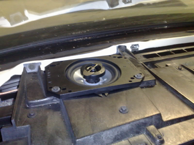

juha Kirjoitettu 10. Joulukuuta, 2008 Kirjoitettu 10. Joulukuuta, 2008 Eteen menee ainakin nätisti 4" autostudion erillissarja on riittävän matala.

Minimies Kirjoitettu 4. Helmikuuta, 2009 Kirjoitettu 4. Helmikuuta, 2009 Tilaa kojelaudassa on rajoitetusti syvyyssuunnassa kuskin puolella. Juu, syvyydet 1,75" eessä ja taakse 2"...... Edestä jopa mitattu ja taakse metran tietoa, joka piti paikkansa eteen.
Guest shamrock83 Kirjoitettu 21. Maaliskuuta, 2009 Kirjoitettu 21. Maaliskuuta, 2009 Pistin eteen focalin 4" slim erillissarjan, kallishan se on mutta ihan hyvänkuuloinen. Sovitepalikka vaan niin menee vakiopaikalle eteen nätisti. (upotussyvyyttä kajarilla ei juurikaan.) Jos asentaa jotkut 100€ 6x9" B-pilareihin niin saa kyllä varmasti riittävästi kotirokkarin tarpeisiin bassoa. Itsekään en alottanu tota supparivirittelyä omaan ponuun, vaikka oon rehellisesti sitämieltä että Paine korvaa laadun ja musiikkia ei tarvi kuulla jos sen voi tuntea! Yks merkki kuitenkin on mitä kannattaa välttää ja se on SPL PRO! Vaikka miten myyjä kehuu testivoittajaks niin älä missään nimessä semmosia mene ostamaan. Itku tulee vaan
