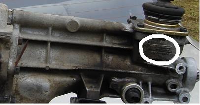

Cujo Kirjoitettu 30. Joulukuuta, 2008 Kirjoitettu 30. Joulukuuta, 2008 Tuossa ympyröidyssä kohdassa on laatikon tunniste numero jolla pitäisi selvitä tarkemmin että mikä se oikeestaan on.
