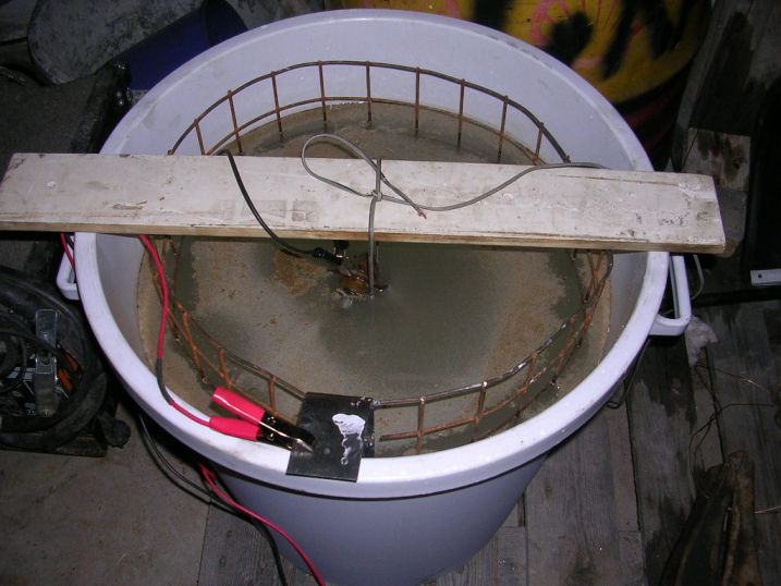

5,7 Kirjoitettu 13. Tammikuuta, 2009 Kirjoitettu 13. Tammikuuta, 2009 onkos monikin kokeillu tätä elektrolyysi puhdistusta? tänään lykkäsin pöntön tayteen litkua ja homma käyntii pikainen testaus ruosteisella pultilla toimi ainakin 12v/n.6A puoli tuntia ja metalli näkyvissä nyt laitettiin hautumaan kaverin fiestan ruosteinen tukivarsi... aika näytää

5,7 Kirjoitettu 14. Tammikuuta, 2009 Kirjoittaja Kirjoitettu 14. Tammikuuta, 2009 Onkos kukaan täälä testannu/ osaako kertoa tarkat ohjeet: lohkojen ja kansin happopesuun/liuotukseen? Cosworth clubilla kuulemma paljo juttua aiheesta, mutta kun niitten juttuja ei pääse lukeen kuin maksaneet jäsenet (amis vannabe rääkyjien karsimista ilmeisesti kun foorrtteista kyse ) tuollasella elektrolyysi pesulla liottelet muutaman paivän /viikon riippuen virrasta sitte tiputat sitruuna happoon.. tämä sähkö käsittely irrottaa kaikki paskat ja ruosteen suurimmaksi osaksi mutta jättää mustan pinnan metalliin sitruuna hapolla lähtee sitten kaikki loput ja jää kuin puhallettu pinta! ei oo aineet myrkyllisiä ja voi hävittää viemäriin kun vaan lantraa vedellä
