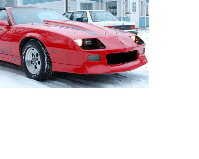

peltzi80 Kirjoitettu 4. Helmikuuta, 2009 Kirjoitettu 4. Helmikuuta, 2009 Elikkä mites tollaseen peltiin saa ne saranakiinnikkeet ku puuttuu? Merkkiä en tiedä. Joutuuko jostain tekemään vai myydäänkä valmiina?
Z-mo Kirjoitettu 4. Helmikuuta, 2009 Kirjoitettu 4. Helmikuuta, 2009 Noita kuitupeltejä myydään yleensä kahta mallia, lift off ja bolt on. Lift off on tarkoitettu tuossa kuvassa olevalla tavalla, sokilla kiinni, ei mitään saranoita. Bolt on, on sitten tehty siten, että siinä pitäisi olla vahvikkeet että voi käyttää vakiosaranoita. Lift offiin en ehkä lähtis rakentelee mitään saranakiinnityksiä...
peltzi80 Kirjoitettu 4. Helmikuuta, 2009 Kirjoittaja Kirjoitettu 4. Helmikuuta, 2009 Se pelti on tosiaan toi kuvassa oleva. Kaveri sen myis pois. Eli taitaa olla vaikee muttaa saranoille sopivaks...
mikke Kirjoitettu 4. Helmikuuta, 2009 Kirjoitettu 4. Helmikuuta, 2009 Se pelti on tosiaan toi kuvassa oleva. Kaveri sen myis pois. Eli taitaa olla vaikee muttaa saranoille sopivaks... otat peltisestä pellistä sisäosa muotin ja teet sinne kaikki kiinnityspisteen vastakappeleet ja öaminoit sen ton kuidun alapintaan kiinni, juu on isotöinen varsinki jos pitää olla siisti mut jonku tukirangan joudut tekemään jos saranoida haluat
peltzi80 Kirjoitettu 5. Helmikuuta, 2009 Kirjoittaja Kirjoitettu 5. Helmikuuta, 2009 otat peltisestä pellistä sisäosa muotin ja teet sinne kaikki kiinnityspisteen vastakappeleet ja öaminoit sen ton kuidun alapintaan kiinni, juu on isotöinen varsinki jos pitää olla siisti mut jonku tukirangan joudut tekemään jos saranoida haluat Eli siirrän ton pellin myynti-ilmoitusten puolelle. Tästä sopivasti Hp.300€
Nupa Kirjoitettu 5. Helmikuuta, 2009 Kirjoitettu 5. Helmikuuta, 2009 Paremmannäköinenhän tuo on ehdottomasti verrattuna saranaversioon, hiukan hankala vaan yksin nostella
peltzi80 Kirjoitettu 5. Helmikuuta, 2009 Kirjoittaja Kirjoitettu 5. Helmikuuta, 2009 Paremmannäköinenhän tuo on ehdottomasti verrattuna saranaversioon, hiukan hankala vaan yksin nostella Yllättävän helposti kävi kun kaveri nosti pystyyn. Täytyy vaan olla joku keppi mukana niin saa jäämään ylös. Ellei halua kokonaan pois nostaa.
tarmo68 Kirjoitettu 6. Helmikuuta, 2009 Kirjoitettu 6. Helmikuuta, 2009 Laminoit sähkömiehenputkea jäykisteeksi ja alumiinilatat saranoita varten.
Vici Kirjoitettu 6. Helmikuuta, 2009 Kirjoitettu 6. Helmikuuta, 2009 Tarina kertoo, että kaasujousia ei saa käyttää kuitupellin kanssa. Onko joku kuitenkin kokeillu ja miten kävi? Ihan vaan mielenkiinnosta...
Mika Kirjoitettu 6. Helmikuuta, 2009 Kirjoitettu 6. Helmikuuta, 2009 Eiköhän sekin jossain vaiheessa saada selville....
z 28 jari Kirjoitettu 6. Helmikuuta, 2009 Kirjoitettu 6. Helmikuuta, 2009 Tarina kertoo, että kaasujousia ei saa käyttää kuitupellin kanssa. Onko joku kuitenkin kokeillu ja miten kävi? Ihan vaan mielenkiinnosta... -82 mallissa jossa on tehtaan "kuitupelti" valinnaisvaruusteena on pellissä kaasujouset(tietenkin mitoitettu pellin painon mukaan)
Nupa Kirjoitettu 6. Helmikuuta, 2009 Kirjoitettu 6. Helmikuuta, 2009 Mulla on ysivitosessa orkkispumput ja erot on, että orkkispelti piti nostaa ylös ja sai tiputtaa alas, kuitu taas pompsahtaa ylös ja pitää painaa lukkoon.
carita Kirjoitettu 6. Helmikuuta, 2009 Kirjoitettu 6. Helmikuuta, 2009 Ja mulla oli ysikasissa ponussa kuitupellin kanssa orkkispumput. Eli tosiaan, pomppas kevyesti ylös, ja sai painaa kiinni. Eikä tullu leimallakaan sanomista.
selli Kirjoitettu 6. Helmikuuta, 2009 Kirjoitettu 6. Helmikuuta, 2009 Mää heivaisi omastani saranat kokonaan pois ja kuitusen laittasin jos löytäs jonku jees kuntosen.Mulla oli konepelti kenollaan ja ostin uudet saranat ja vaihdoinkin ne siinä toivossa että nyt istuu pelti sitte hienosti...ja paskat toiselta puolelta irvistää ja paljon pahemmin ennen.Säätäminen on todella vehkeestä ainakin tossa mun yksilössä.Eli kuitunen ja bolt onnilla ni aijai siis muntapauksessa
Vici Kirjoitettu 6. Helmikuuta, 2009 Kirjoitettu 6. Helmikuuta, 2009 eli toimii samalla lailla, ku takaluukku, ku ottaa earon pois.
