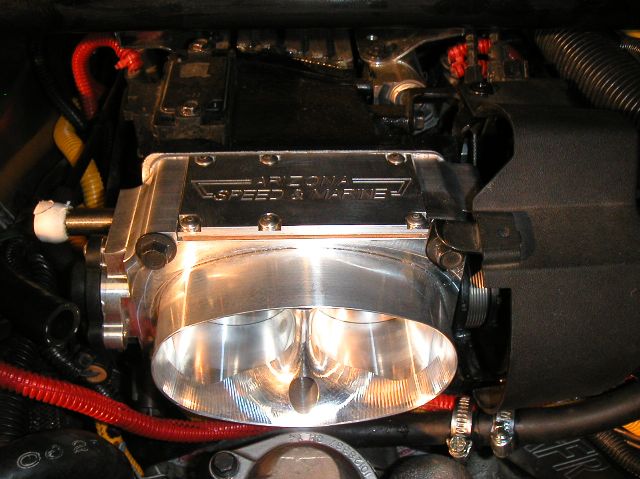

-vellu Kirjoitettu 11. Helmikuuta, 2009 Kirjoitettu 11. Helmikuuta, 2009 Olis tällainen laadukas monoblade jonka voisin myydä jos jotain kiinnostaa. Ahdetulla ei ole niin tarkkaa tuosta koosta kun ilma menee paineella http://us.st12.yimg.com/us.st.yimg.com/I/azspeed_2041_1310238.jpg http://www.azspeed-marine.com/58mmmothbo.html
rstuning Kirjoitettu 11. Helmikuuta, 2009 Kirjoitettu 11. Helmikuuta, 2009 Olis tällainen laadukas monoblade jonka voisin myydä jos jotain kiinnostaa. Ahdetulla ei ole niin tarkkaa tuosta koosta kun ilma menee paineella http://us.st12.yimg.com/us.st.yimg.com/I/azspeed_2041_1310238.jpg http://www.azspeed-marine.com/58mmmothbo.html Olikos se 1200cfm vai peräti enempi
-vellu Kirjoitettu 11. Helmikuuta, 2009 Kirjoitettu 11. Helmikuuta, 2009 Olikos se 1200cfm vai peräti enempi 1300 CFM Airflow
Chevy Kirjoitettu 11. Helmikuuta, 2009 Kirjoitettu 11. Helmikuuta, 2009 1300 CFM Airflow btw.paljonkos LT1 vakio on
jeretz Kirjoitettu 11. Helmikuuta, 2009 Kirjoitettu 11. Helmikuuta, 2009 Olis tällainen laadukas monoblade jonka voisin myydä jos jotain kiinnostaa. Ahdetulla ei ole niin tarkkaa tuosta koosta kun ilma menee paineella http://us.st12.yimg.com/us.st.yimg.com/I/azspeed_2041_1310238.jpg http://www.azspeed-marine.com/58mmmothbo.html Tästä voi jo kuvastakin aistia LAADUN
-vellu Kirjoitettu 11. Helmikuuta, 2009 Kirjoitettu 11. Helmikuuta, 2009 Tästä voi jo kuvastakin aistia LAADUN Kyllä ne on kauniita Nyt on tällainen saman valmistajan 54mm ja 900 CFM Airflow -e- Jos ei sovi omaan autoon, niin onhan tuota mukava ihailla työpöydällä ja välillä hypistellä
rstuning Kirjoitettu 11. Helmikuuta, 2009 Kirjoitettu 11. Helmikuuta, 2009 Kyllä ne on kauniita Nyt on tällainen saman valmistajan 54mm ja 900 CFM Airflow -e- Jos ei sovi omaan autoon, niin onhan tuota mukava ihailla työpöydällä ja välillä hypistellä Noissa AS&M läppiksissä on kans reikien väli niinku valmiiks "airfoilin" mallinen Mutta nekään ei oo halpoja
