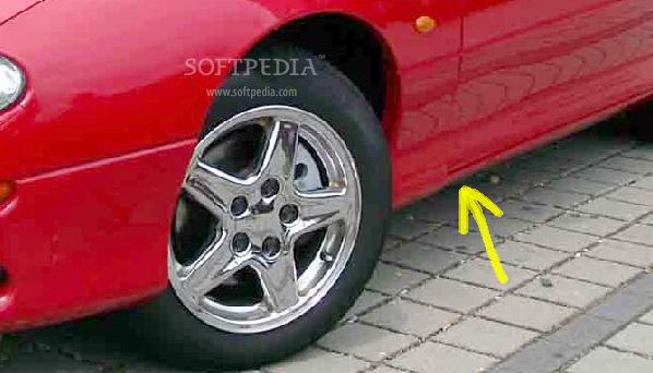

Chevy Kirjoitettu 21. Helmikuuta, 2009 Kirjoitettu 21. Helmikuuta, 2009 onko sielä mtn sellasta joka kestää tunkan ? jos on tarpeeksi matala hallitunkki,edestä voi nostaa palkistosta keskeltä (yleensä mikään peli ei mahdu alle) sivulta tuosta kohtaa kun kurkaat alle,siellä on vähän isompi kotelopalkki ja siitä voi hallitunkil nostaa
Sepe Kirjoitettu 21. Helmikuuta, 2009 Kirjoittaja Kirjoitettu 21. Helmikuuta, 2009 Selwempi homma! Kiitoksia selvennyksestä
Chevy Kirjoitettu 21. Helmikuuta, 2009 Kirjoitettu 21. Helmikuuta, 2009 siinä helman takana on sellainen lovi,josta orggis tunkilla nostetaan

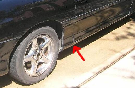

Chevy Kirjoitettu 21. Helmikuuta, 2009 Kirjoitettu 21. Helmikuuta, 2009 takana on tunkin kohta suunnilleen tuossa,alla on samanlainen lovi ku edessä
-vellu Kirjoitettu 21. Helmikuuta, 2009 Kirjoitettu 21. Helmikuuta, 2009 Takana voi hallitunkilla nostaa alatukivarren kiinnityspalkista.

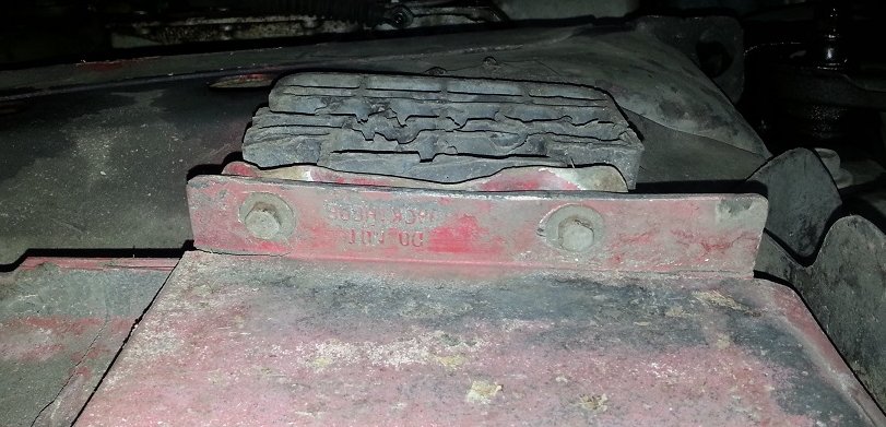

letkume Kirjoitettu 2. Huhtikuuta, 2014 Kirjoitettu 2. Huhtikuuta, 2014 Mitenhän tuo nyt oikeasti menee, minusta tuossa "do not jack here" takapuolella olisi tuollainen muovinen "nostopaikka"?
