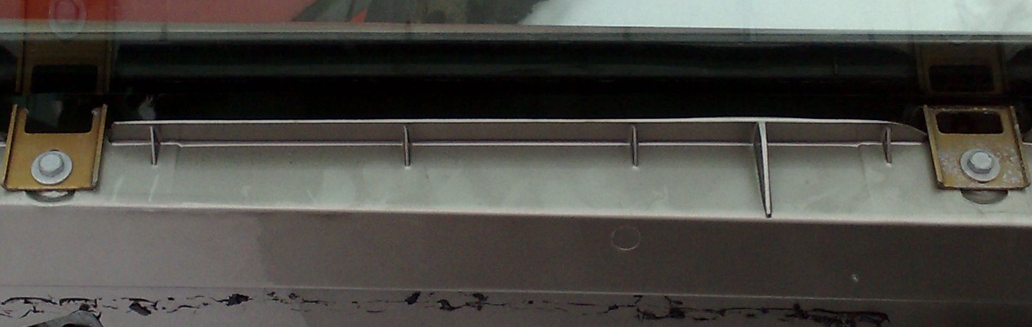

AJ Kirjoitettu 15. Maaliskuuta, 2009 Kirjoittaja Kirjoitettu 15. Maaliskuuta, 2009 Asia selvis.Ruuvi oli tippunut joka pitää moottorin kiinni ovessa.Kun ruuvia ei ollut hyppäs hammasrattaat tyhjää.Nyt pitäis vielä ostaa kaupasta sopiva ruuvi, kun ei kotona ollut Otin kuvan niistä lasia tukevista kiinnikkeistä.Molemmissa on päissä pehmikkeet ettei lasi naarmuunnu.Näyttäis vaikuttavan jonkin verran lasin heilumiseen noi pehmusteet jos ovat kuluneet.Kuvassa vasemman puolimmainen on poikki...onneksi ei osu lasiin.
Chevy Kirjoitettu 15. Maaliskuuta, 2009 Kirjoitettu 15. Maaliskuuta, 2009 Kuvassa vasemman puolimmainen on poikki...onneksi ei osu lasiin. jotain pehmikettä tohon olis hyvä laittaa

AJ Kirjoitettu 15. Maaliskuuta, 2009 Kirjoittaja Kirjoitettu 15. Maaliskuuta, 2009 Nyt löytyi ruuvikin kaapista etsimisen jälkeen Suht jämäkästi istuu nyt lasi paikallaan kun kiristin moottorin kunnolla kiinni.Vielä vois metsästää noi uudet pidikkeet niin olis valmista.Oiskohan US-Parts oikea osoite??
