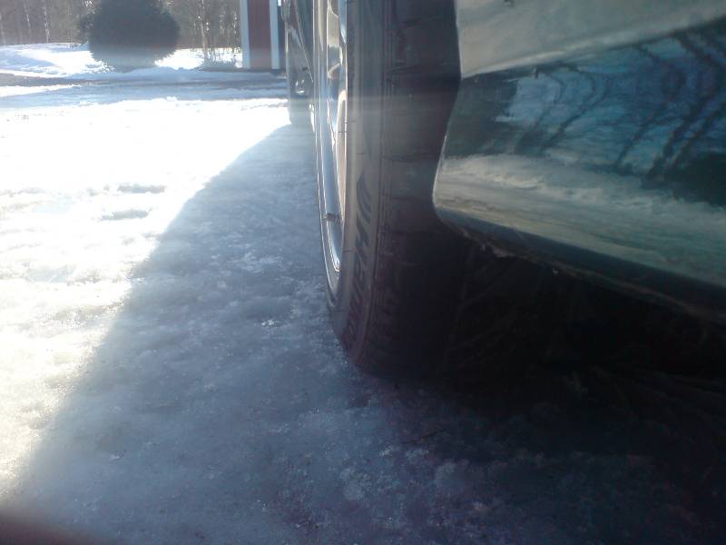

Marko Kirjoitettu 8. Huhtikuuta, 2009 Kirjoittaja Kirjoitettu 8. Huhtikuuta, 2009 Tältä ne nyt näyttää.
5,7 Kirjoitettu 8. Huhtikuuta, 2009 Kirjoitettu 8. Huhtikuuta, 2009 245 :n 10" vanteella näyttää lähinnä tältä justii meinasin sanoo et tallikaverilla on 10" 255 renkaat ja samalta näyttää
