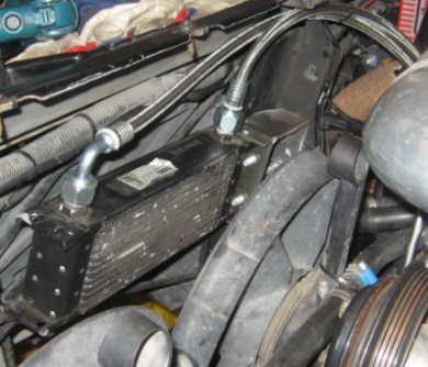

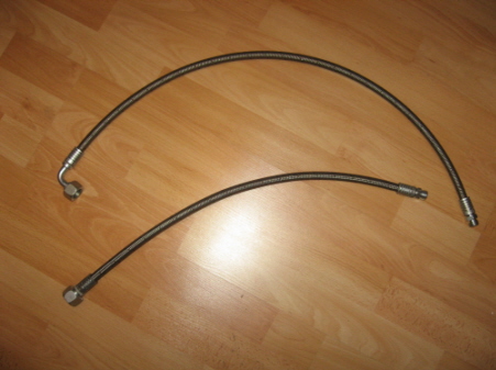

Samppa Kirjoitettu 2. Huhtikuuta, 2009 Kirjoitettu 2. Huhtikuuta, 2009 Laitoin kans uudet putket mihin laitoin hydrauliikka liittimet laatikon päähän ja toiseen päähän vajaa metrin mittaset teräspunosletkut kierreliitoksilla. Pitää kyllä varmasti ja ei oo kisoissakaan sanomista katsastajilla.
Samppa Kirjoitettu 2. Huhtikuuta, 2009 Kirjoitettu 2. Huhtikuuta, 2009 Eli tämännäköiset letkut ne teki hydrauliikkaliikkessä.
BlackZ Kirjoitettu 2. Huhtikuuta, 2009 Kirjoittaja Kirjoitettu 2. Huhtikuuta, 2009 Eli tämännäköiset letkut ne teki hydrauliikkaliikkessä. Onko nuo letkun päät mitkä tulee laatikkoon niin katkottu ihan vain normaalista putkista mitkä noissa on vakiona?
Samppa Kirjoitettu 2. Huhtikuuta, 2009 Kirjoitettu 2. Huhtikuuta, 2009 Nuo letkut tulee jäähdyttimeen kiinni ja toiset päät putkeen jotka menee laatikolle.
