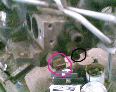

Blower Kirjoitettu 4. Huhtikuuta, 2009 Kirjoitettu 4. Huhtikuuta, 2009 Mikä on toi vaaleanpunaisella ympyröity anturi? Toinen ympyröity lienee veden lämpötila?

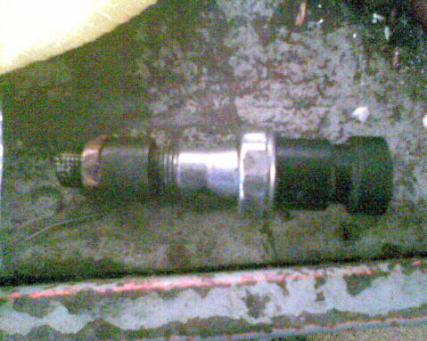

Blower Kirjoitettu 4. Huhtikuuta, 2009 Kirjoittaja Kirjoitettu 4. Huhtikuuta, 2009 Tämä anturi on öljysuodattimen päältä. Ilmesesti joku öljynpaineanturi? Irrotettaessa liitin hajosi ja en huomannut ku siihen tulee kaksi johtoa punainen ja musta. Kumpi kuuluu kumpaankin?
Blower Kirjoitettu 4. Huhtikuuta, 2009 Kirjoittaja Kirjoitettu 4. Huhtikuuta, 2009 Siinä anturi kokonaisuudessaan:
GTATL Kirjoitettu 4. Huhtikuuta, 2009 Kirjoitettu 4. Huhtikuuta, 2009 Mikä on toi vaaleanpunaisella ympyröity anturi? Toinen ympyröity lienee veden lämpötila? cold start injector thermo time-switch ja arvasit toisen oikein coolant sensor.
GTATL Kirjoitettu 4. Huhtikuuta, 2009 Kirjoitettu 4. Huhtikuuta, 2009 Tämä anturi on öljysuodattimen päältä. Ilmesesti joku öljynpaineanturi? Irrotettaessa liitin hajosi ja en huomannut ku siihen tulee kaksi johtoa punainen ja musta. Kumpi kuuluu kumpaankin? Fuel pump back up switch
Blower Kirjoitettu 5. Huhtikuuta, 2009 Kirjoittaja Kirjoitettu 5. Huhtikuuta, 2009 Fuel pump back up switch Ok. Miten päin siihen kiinnitetään noi kaks johtoa, vai onko sillä väliä?
GTATL Kirjoitettu 5. Huhtikuuta, 2009 Kirjoitettu 5. Huhtikuuta, 2009 Ok. Miten päin siihen kiinnitetään noi kaks johtoa, vai onko sillä väliä? Switch=kytkin/kosketin eli ei valia.
Blower Kirjoitettu 5. Huhtikuuta, 2009 Kirjoittaja Kirjoitettu 5. Huhtikuuta, 2009 Asia selvä. Paljon kiitoksia.
