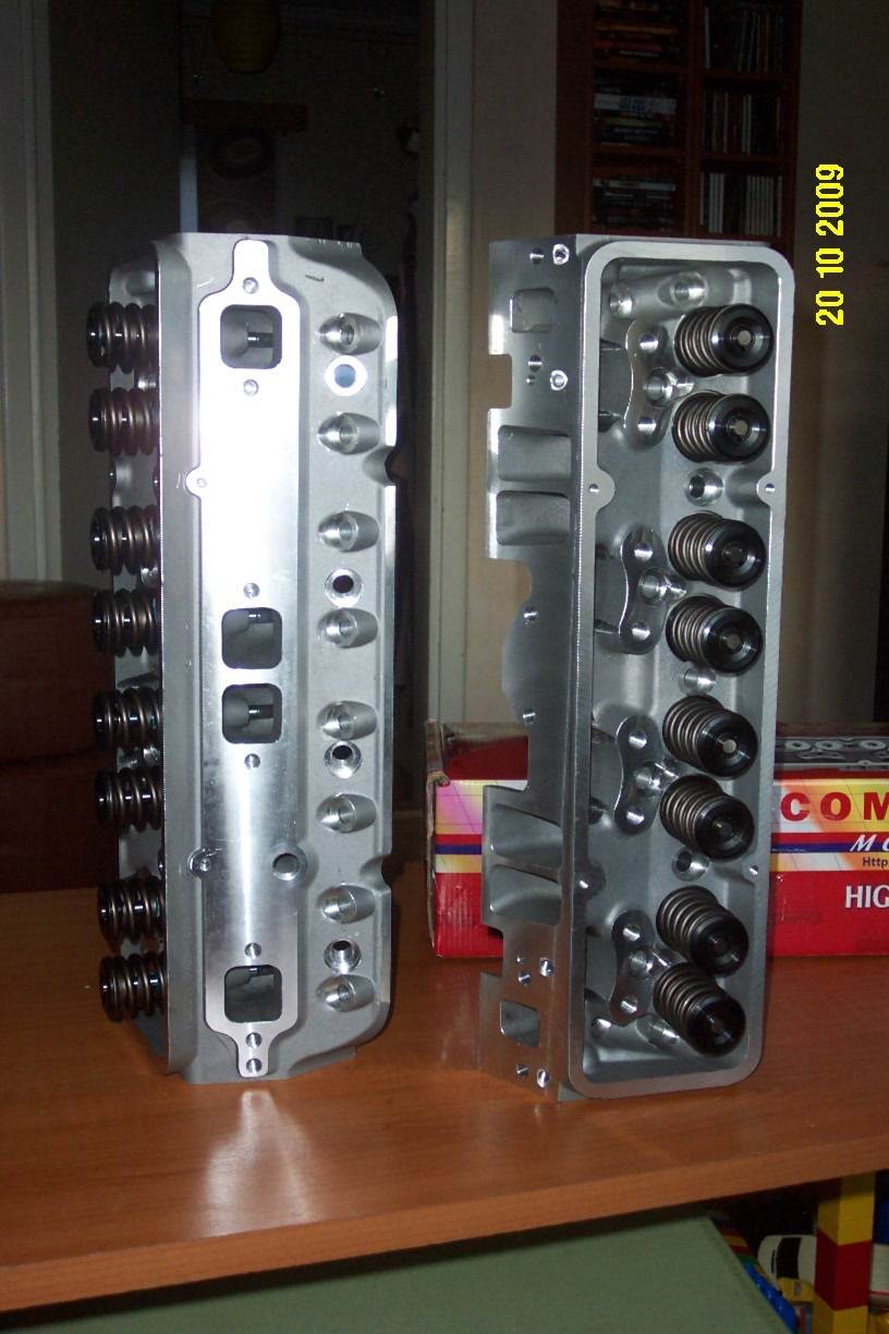

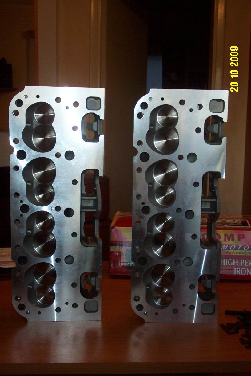

Potakka Kirjoitettu 4. Huhtikuuta, 2009 Kirjoitettu 4. Huhtikuuta, 2009 Moottoriprojekti menossa. 350 sbc 4-bolt 0.030 koossa Scat uusi valukampiakseli vakiokanget arp pulttiloilla hypereutectic männät noin 9.7:1 puristus Procomp 210 kannet Nokka vielä auki Ajattelin laittaa vähän kuvia sellaisista kansista joita ei taida ihan joka pojalla olla mutta kiinostaisi kovasti. Otin riskin ja hommasin procomp 210 64cc straight plug kannet. Rupean sitten välittämään näitä jos näillä mitään tekee... Wink Aloittelin pientä kanavien siistintää. Kuvia saapi katsella ja kommentoida ja antaa hyviä neuvoja! Kuvia löytyy linkistä: http://kuvablogi.com/blog/21311/2/ T. VL

GTATL Kirjoitettu 5. Huhtikuuta, 2009 Kirjoitettu 5. Huhtikuuta, 2009 Hiukan ison oloiset kannet 350.n, tarvitsee jonkun verran kierroksia ennenkuin alkaa mosa heraamaan. Asia on tietysti toinen jos meinaat pyorittaa 8000rpm, sittenhan noi on sopivat ja alakierroksilla ei edes tarvitse toimiakkaan.
Turbosbc Kirjoitettu 5. Huhtikuuta, 2009 Kirjoitettu 5. Huhtikuuta, 2009 Samaa tuumailin...Ja tolta pohjalta pisti silmään noi vakiot kiertokanget, eikä toi muukaan alakerta ole mikään "bulletproof"
pantera Kirjoitettu 5. Huhtikuuta, 2009 Kirjoitettu 5. Huhtikuuta, 2009 Nuo procompit lytattiin täysin oliko se hotrodin virtaustestissa.... 195 cfm rookompit jäi vakio vortech rautakansille kansille hopealle ja eivat saaneet yli 368 hv dynottua oisko noi isommat sitten erimaata..no sittenhän se nähdaan kun paat ne tulille Onks noi oikiasti tehty ausseissa vai kiinalaisetko ne on ?
Potakka Kirjoitettu 5. Huhtikuuta, 2009 Kirjoittaja Kirjoitettu 5. Huhtikuuta, 2009 Mene ja tiedä missä nämä on tehty. Kiina voi olla hyvin todennäköinen vaihtoehto. Hinta vaan oli erittäin houkutteleva niin ajattelin ottaa riskin ja kokeilla. Ja ei tule kotiporttailulla tehtyä ainakaan suhteettoman suurta vahinkoa. On ne ainakin kevyemmät kuin rautakannet jos ei muuta. Joutuu kait vielä käyttämään lohkon plaanissa että saa lisää puristusta sopivaa nokkaa varten. Ihan tuonne 8000 kierrokseen en ole mitään hakemassa kuitenkaan... Jos saan tuon setin kasaan kesäksi niin sittenhän tuon näkee onko näistä mihinkään.

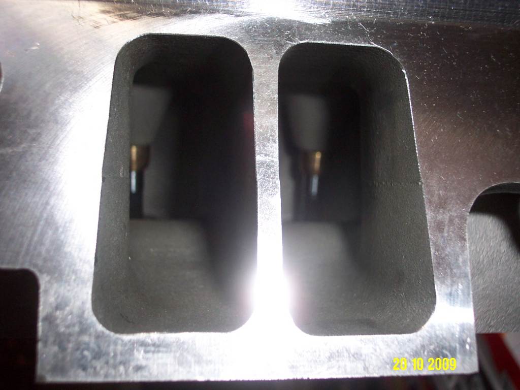

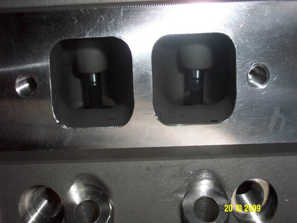

Potakka Kirjoitettu 25. Heinäkuuta, 2009 Kirjoittaja Kirjoitettu 25. Heinäkuuta, 2009 Ihan tuommoinen kevyt taskuporttaus noille tuli tehtyä ja siistittyä noitten venttiilinohjurien ympäriltä. Palotilat kiillotin ja pakokanavat. Imukanavia kohdistelin jonkin verran lähinnä imukanavien yläosasta imukannessa. Venttiilijousien painot tarkastin ja shimmasin kanssa jouset. Eipäs sitten tullut valmiista kansista kuvia näemmä otettua... tuolla ihan alussa on jotain kuvia kansista uutena ja vaiheessa.
Crisis Kirjoitettu 25. Heinäkuuta, 2009 Kirjoitettu 25. Heinäkuuta, 2009 Ihan tuommoinen kevyt taskuporttaus noille tuli tehtyä ja siistittyä noitten venttiilinohjurien ympäriltä. Palotilat kiillotin ja pakokanavat. Imukanavia kohdistelin jonkin verran lähinnä imukanavien yläosasta imukannessa. Venttiilijousien painot tarkastin ja shimmasin kanssa jouset. Eipäs sitten tullut valmiista kansista kuvia näemmä otettua... tuolla ihan alussa on jotain kuvia kansista uutena ja vaiheessa. Hauska miten toi studin kierre tulee imukanavaan saakka. Toivottavasti kaytit lukitetta tai muuta rasvaa ettei se ime kierteiden lapi oljya koneeseen. Hyvin nayttaa pelittavan. Ei noi vissiin mitkaan hipo kannet oo mutta tuntuu toimivan ihan jees. Onneks olkoon!
