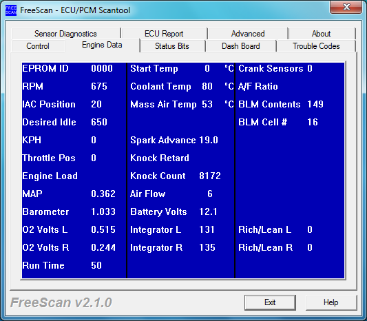

letkume Kirjoitettu 24. Huhtikuuta, 2009 Kirjoitettu 24. Huhtikuuta, 2009 Eli mulla on http://www.aldlcable.com/ usb -kaapeli Freescan -ohjelmalla saan vain rpm:t näkyviin portista com9 tts -ohjelma ei näytä mitään dataa Mitä ohjelmaa voisi seuraavaksi koittaa ja millä asetuksilla sen saisi näyttämään vaikka ihan perustiedot koneesta? Auto siis 94/95 Z28

letkume Kirjoitettu 30. Toukokuuta, 2009 Kirjoittaja Kirjoitettu 30. Toukokuuta, 2009 EDIT: Vanha linkki pois.. Nyt on com4, mutta ohjelmista en tajua mitään. Mitä asetuksia pitää tehdä?
mikke Kirjoitettu 30. Toukokuuta, 2009 Kirjoitettu 30. Toukokuuta, 2009 kokeile painaa tota start nappia tosta com4 vierestä communications whit ECU kohdasta jos kaikki on kohallaan alkaa bitit juosta numeroina tos samas ikkunas ja status message ikkunas juosta kaikenlaista tekstiä. toi datamaster kannattaa sammuttaa siksi aikaa. ja jos engine data välilehdellä on anturitiedot liikkeessä ni hyvä. jos ei toimi niin tossa etulehdellä (control) on toi free scan operationaal mode ikkuna nyt on täppi kohdassa listen siirrä se kohtaan interact. vaihdon ajaksi pitää ecu communications pysäyttää stopista ja siirron jälkeen taas käynnistää uudelleen.
letkume Kirjoitettu 1. Kesäkuuta, 2009 Kirjoittaja Kirjoitettu 1. Kesäkuuta, 2009 Force data oli se temppu, en vain uskaltanut painaa mokomaa aikaisemmin.
letkume Kirjoitettu 1. Kesäkuuta, 2009 Kirjoittaja Kirjoitettu 1. Kesäkuuta, 2009 Battery voltage vähän ihmetyttää, 12 volttia? Tarttee varmaan mitata mittarilla, hyvin tuo ei lataa vaikka on uusi laturi. Mitkä säädöt datamasteriin pitää tehdä, että alkaa toimia? Mistä valitaan com -portti jne?
Nova Kirjoitettu 1. Kesäkuuta, 2009 Kirjoitettu 1. Kesäkuuta, 2009 Battery voltage vähän ihmetyttää, 12 volttia? Tarttee varmaan mitata mittarilla, hyvin tuo ei lataa vaikka on uusi laturi. Mitkä säädöt datamasteriin pitää tehdä, että alkaa toimia? Mistä valitaan com -portti jne? -Record ald data -Säädä com portti -Record -Määritä nimi tiedostolle ja siitä se muistaakseni lähtee..
letkume Kirjoitettu 1. Kesäkuuta, 2009 Kirjoittaja Kirjoitettu 1. Kesäkuuta, 2009 -Record ald data -Säädä com portti -Record -Määritä nimi tiedostolle ja siitä se muistaakseni lähtee.. Jep, lueskelinkin noita ohjeita. Kun klikkaan recordia, niin ohjelma kaatuu. Ei taida olla windows 7 -yhteensopiva.. Eikä ole näemmä uusien läppäreiden mukana restorelevyjä prkl. Etsin kopasta koneen mukana tulleen visvan levyä, niin siellä oli pahvikiekko että "polta restorelevy käynnistyksen jälkeen". Eipä tullut mieleen silloin...
Nova Kirjoitettu 1. Kesäkuuta, 2009 Kirjoitettu 1. Kesäkuuta, 2009 Jep, lueskelinkin noita ohjeita. Kun klikkaan recordia, niin ohjelma kaatuu. Ei taida olla windows 7 -yhteensopiva.. Eikä ole näemmä uusien läppäreiden mukana restorelevyjä prkl. Etsin kopasta koneen mukana tulleen visvan levyä, niin siellä oli pahvikiekko että "polta restorelevy käynnistyksen jälkeen". Eipä tullut mieleen silloin... Pilkku editori pisteenä? Asennettu Visvaan XP tilassa?
letkume Kirjoitettu 1. Kesäkuuta, 2009 Kirjoittaja Kirjoitettu 1. Kesäkuuta, 2009 Pilkku editori pisteenä? Asennettu Visvaan XP tilassa? Jaahäh? Siis käytössä on windows 7 testiversio, kun ei ollu mitään asennuslevyjä hollilla.
letkume Kirjoitettu 2. Kesäkuuta, 2009 Kirjoittaja Kirjoitettu 2. Kesäkuuta, 2009 Noniin, freescan näyttää 12 volttia ja oikea mittari akun navoista 14 volttia auton käydessä.. Mikäs tässä mättää?
