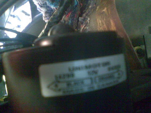

camaro1 Kirjoitettu 5. Toukokuuta, 2009 Kirjoitettu 5. Toukokuuta, 2009 Juu kiitos tiedoista myös täältä Nuo tuntuu olevan muillakin ongelma ..ja minä luulin olevani ainoa tunari tällä palstalla ..vaihdoin kannatin kumia ja "naks" eli uudesta kumisesta kannatin kumista se keskipultti poikki...v**un kiinalaiset osat taas ..No ei hätä ja laatikosta"uretaani" kannatintyyny tilalle ja tietysti"apinanraivolla otsasuonet pullistuen" käänsin yhdesta pultista kierteet mukaan Toni taitaa tarkoittaa erään yrityksen ns. kierteenkorjaus sarjaa tms.. ? Kui myös entrausta vaati, 12mm kierre ja liimal pinnabolt ja nylok mutu perään.. "Kiinalaisiin autoihin saa tarvikkeena Ameeriikan osia eli tää on sit kytköksis toisin päi, vähä huono kuva mut Made in Canada uudes lämppärin moottoris ja auto Mitsu..
