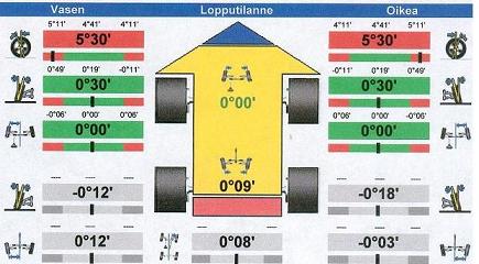

HecklesS Kirjoitettu 8. Toukokuuta, 2009 Kirjoitettu 8. Toukokuuta, 2009 Autona vuoden 1988 Firebird Formula, ja vasta liikkeessä säädetyt ohjauskulmat, mutta yhä puoltaa vähäsen vasemmalle. Vasta uusittu ohjaustehostimen apusimpukka ja alapallonivelet, kun liikkeessä tarkastellessa osoittautuivat väljiksi. Ajellessa tekniikka tuntuu muuten pelaavan hienosti ja suoraankin auto menee, kun aavistuksen pitää rattia oikeaan päin kallellaan, ihan asteen tai pari ehkäpä. Aiemmin, kun auton pisti tasaselle parkkiin ja pisti ratin suoraan, vasen pyörä haritti vähäsen ulospäin etureunasta, nyt suorassa kyllä. Missäpä voisi olla vika, mitä seuraavaksi tarkastelemaan tai korjauttamaan? Nyt oma, hyvin rajallinen, asiantuntemukseni ei riitä, joten ajattelin, jos täällä joku osaisi arvata paremmin. Ehkä samaan liittyen, ehkä ei, mutta kuten ennen kulmien säätöäkin, myös nyt sen jälkeen, jarruttaessa puoltaa aika kurjasti vasempaan. Voisiko liittyä sekä ohjauksen pieni puolto että jarruttaessa vähän reiumpi puolto jarrujen toimintaan (tai ehkä paremminkin toimimattomuuteen), vai olisiko vika sitten jossain kulmia ja jarruja syvemmällä - minkä verran iskunvaimentimien kunto tuollaiseen vaikuttaa? Muuten auto kulkee kyllä jämäkästi asvaltilla ja mutkissa ja pikkusen rupisemmallakin tiellä (ei notku tai kallistele ihan suotta), mutta tuo puoltojuttu kyllä mietityttää ja kuun lopulla lähestyvä katsastus suorastaan huolestuttaa. Niin, ja jos vika on iskunvaimentimissa, onnistuuko niiden vaihdattaminen ilman, että aurauskulma menee uudelleen säätöön? Ei jaksaisi siitä kovin montaa kertaa erikseen maksella.

pantera Kirjoitettu 8. Toukokuuta, 2009 Kirjoitettu 8. Toukokuuta, 2009 säädettinko kaikki kulmat 4-pyörasuuntauksena, vai pelkkä auraus Jos rengas on kulunu väärin kun kulmat on ollu pois kohiltaan niin renkaassa vika
Pekka68 Kirjoitettu 8. Toukokuuta, 2009 Kirjoitettu 8. Toukokuuta, 2009 säädettinko kaikki kulmat 4-pyörasuuntauksena, vai pelkkä auraus Jos rengas on kulunu väärin kun kulmat on ollu pois kohiltaan niin renkaassa vika Helppo todeta onko renkaassa vika , kun vaihtaa donitsit puolelta toiselle
HecklesS Kirjoitettu 8. Toukokuuta, 2009 Kirjoittaja Kirjoitettu 8. Toukokuuta, 2009 säädettinko kaikki kulmat 4-pyörasuuntauksena, vai pelkkä auraus Jos rengas on kulunu väärin kun kulmat on ollu pois kohiltaan niin renkaassa vika Pitäisi olla tehtynä nelipyöräsuuntaus. Kulema heittoa oli lähinnä aurauksessa, Mutta muutkin tarkistettu ja kutakuinkin kohilleen laitettu. Jos olisi näin, että rengas on kulunut aikansa väärällä tavalla väärillä kulmilla, eikö se ajan mittaan kulu sitten myös korjattuihin kulmiin sopivalla tavalla ja asetu tavallaan "itsestään" kunnolla? Öhhh...?

xaekx Kirjoitettu 9. Toukokuuta, 2009 Kirjoitettu 9. Toukokuuta, 2009 Epäilen ihan ekaks säädön tehneen liikkeen ammattitaitoa. Tuo "kulmien säädöstä" saatu korvaus on niin mitätön että siinä ei kauaa voi turata. Eli väännetään jotain ruuvia ja kerrotaan asiakkaalle että jämpti tuli. Löytyykö noita oikeita säätöarvojakaan kaikista koneista?
