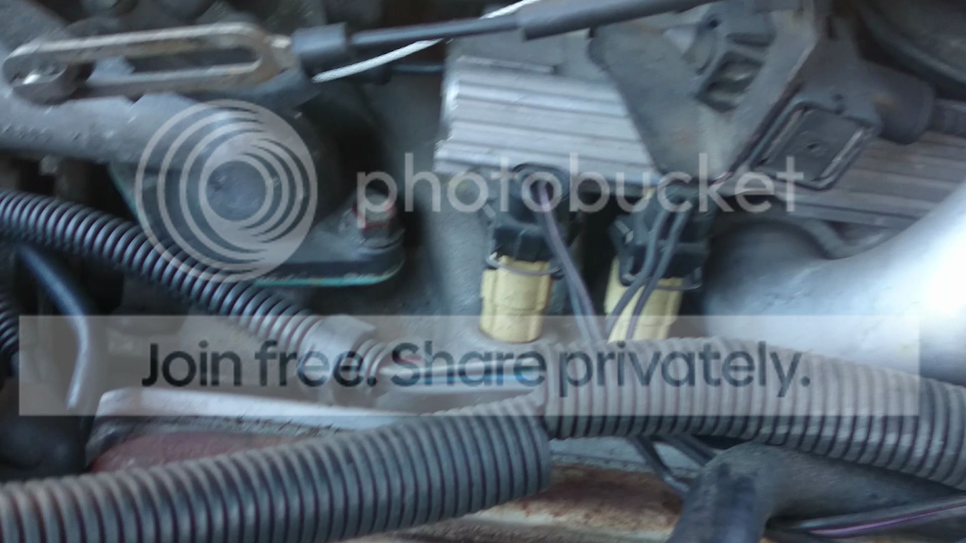

Chonder Kirjoitettu 4. Lokakuuta, 2016 Kirjoitettu 4. Lokakuuta, 2016 Kysyn nyt tähän ketjuun liittyen... Vähän samanlaista kuin balezilla, toivottavasti ei niin paha mut pahalta vaikuttaa. Eli kierrosten mukaan kuuluva kolina, kuuluu selvästi lämpimänä. Parhaiten kuulee kuskin puolelta, suurinpiirtein termarin kohdilta. Peltisarjojen tiivisteet just vaihdettu, eikä ole sellainen ääni mikä vuotavista tiivisteistä tulis. 305 TPI, vain peltisarjat vaihdettu ja kuulemma nokka(en tiedä mikä), itse en ole muutellut tähän mitään ja koko kesän toiminut ongelmitta. Hihnan otin irti ja kierittelin apulaitteita, pyörii hyvin eikä kuulu mitään ylimääräistä(vesipumppua veikkasin ekaks, mutta tuskin on siinäkään mitään vikaa) Seuraavaksi nakutusanturin piuha irti ja kokeilemaan? Videon loppupuolella kuuluu paremmin, kierroksilla liikaa taustahälyä kännykälle... http://vid110.photobucket.com/albums/n105/Chonder/Trans%20Am/MOV_0744.mp4
F350 Kirjoitettu 4. Lokakuuta, 2016 Kirjoitettu 4. Lokakuuta, 2016 Kysyn nyt tähän ketjuun liittyen... Vähän samanlaista kuin balezilla, toivottavasti ei niin paha mut pahalta vaikuttaa. Eli kierrosten mukaan kuuluva kolina, kuuluu selvästi lämpimänä. Parhaiten kuulee kuskin puolelta, suurinpiirtein termarin kohdilta. Peltisarjojen tiivisteet just vaihdettu, eikä ole sellainen ääni mikä vuotavista tiivisteistä tulis. 305 TPI, vain peltisarjat vaihdettu ja kuulemma nokka(en tiedä mikä), itse en ole muutellut tähän mitään ja koko kesän toiminut ongelmitta. Hihnan otin irti ja kierittelin apulaitteita, pyörii hyvin eikä kuulu mitään ylimääräistä(vesipumppua veikkasin ekaks, mutta tuskin on siinäkään mitään vikaa) Seuraavaksi nakutusanturin piuha irti ja kokeilemaan? Videon loppupuolella kuuluu paremmin, kierroksilla liikaa taustahälyä kännykälle... http://vid110.photobucket.com/albums/n105/Chonder/Trans%20Am/MOV_0744.mp4 Hyvin samanlainen ääni kuului mun koneesta, kun oli venttiilinjousi poikki. Seuraava vaihtoehto on sitten vuotava nostaja, joka ei jaksa enää nostaa.
Fenix Kirjoitettu 4. Lokakuuta, 2016 Kirjoitettu 4. Lokakuuta, 2016 Kaverin skyline alkoi pitämään viikonloppuna samanlaista ääntä. Mutta vain kaasulta höllätessä ja lämpimänä. Tyhjäkäynnillä ja kierroksilla ääni katoaa. Veikataan kiertokangenlaakeria. Sitä voi paikantaa ottamalla tulpajohdon kerrallaan irti ja kuuntelemalla katoaako nakutus. Kurkkaa myös venakopan alle ja tarkista onko keinuissa klappia.
Chonder Kirjoitettu 4. Lokakuuta, 2016 Kirjoitettu 4. Lokakuuta, 2016 Kiristin keinuja hieman, muutamassa oli klappia vähän enemmänkin mutta ei mun mielestä mitenkään huolestuttavasti. Jouset vaikutti päällepäin ehjiltä. Koppa kiinni ja kokeilu, sama ääni edelleen. Eli syvemmälle koneeseen pitää kurkistaa... Jos kiertokangen laakerista kiinni niin kone pois että pääsee käsiksi? Sitä kun ei taas pääse omassa tallissa tekemään...
