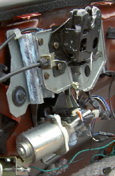

Minimies Kirjoitettu 20. Toukokuuta, 2009 Kirjoitettu 20. Toukokuuta, 2009 Mitäs tuolle pitäisi tehä että toimiisi napista sisältä? Hälyissä kun olisi tuollekkin ohjaus...
Jii Kirjoitettu 20. Toukokuuta, 2009 Kirjoitettu 20. Toukokuuta, 2009 Onks sulla se nappi sisällä mikä avaa takaluukun?
Minimies Kirjoitettu 20. Toukokuuta, 2009 Kirjoittaja Kirjoitettu 20. Toukokuuta, 2009 Onks sulla se nappi sisällä mikä avaa takaluukun? Eipä ole nappia, eikä suoraan konttiin meneviä piuhoja.... Hyppylenkillä saan takakontissa lukon ylös ja alas, mutta se ei vapauta lukkua ollenkaan....
Jii Kirjoitettu 20. Toukokuuta, 2009 Kirjoitettu 20. Toukokuuta, 2009 Eli puuttuu se solenoidi mikä vapauttaa lukon. Nyt en osaa varmuudella sanoa et saako sen erillisenä vai meneekö koko moottori vaihtoon. Jos saat sellaisen koko moottorin missä solenoidi on, niin siihen on helppo laittaa avaus sisältä ja kauko-ohjaimesta.
JoukoY Kirjoitettu 20. Toukokuuta, 2009 Kirjoitettu 20. Toukokuuta, 2009 Sen voi tehd esim. tämmöisellä: http://www.halytin.com/catalog/product_info.php?cPath=25&products_id=65
Minimies Kirjoitettu 21. Toukokuuta, 2009 Kirjoittaja Kirjoitettu 21. Toukokuuta, 2009 Sen voi tehd esim. tämmöisellä: http://www.halytin.com/catalog/product_info.php?cPath=25&products_id=65 Jep, eikun askartelemaan....
Minimies Kirjoitettu 21. Toukokuuta, 2009 Kirjoittaja Kirjoitettu 21. Toukokuuta, 2009 Oiskosta jollakulla kuvaa tuommoisesta alkuperäisellä-solenoidilla varustetusta lukosta. En tiiä tuliko viallinen kitti hommattua vaiko mikä mutta ei jaksa vetää klipsiä mistään. (kokeiltu alkuperäisen vaijerin paikalta ja suoraan vivusta)
Minimies Kirjoitettu 28. Toukokuuta, 2009 Kirjoittaja Kirjoitettu 28. Toukokuuta, 2009 Mihinkäs tuossa alkuperäisessä tulee avaus solenoidi?
