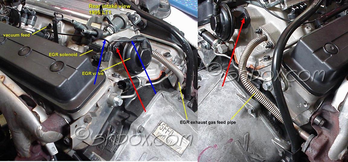

Nupa Kirjoitettu 11. Kesäkuuta, 2009 Kirjoitettu 11. Kesäkuuta, 2009 Verstaalla lukijalla löyty seuraavat koodit:#38 EGR ja #38 SECONDARY AIR PUMP SENSOR. Ja mie ku oon autofyysikko mihis suuntaa tästä mennää?? -Mika- Oliskohan EGR-valve tukossa, on mukavasti siellä imusarjan takaosassa http://shbox.com/1/egr1.jpg Putsaus vois auttaa. Jos sulla on vakionokka niin en välttämättä lähtis ottamaan noita pois... Ilmapumppu taasen löytyy http://shbox.com/1/temp_sensor1.jpg ... liitinvika?
Z4FUN Kirjoitettu 15. Heinäkuuta, 2009 Kirjoittaja Kirjoitettu 15. Heinäkuuta, 2009 Kiitti Nupa kuvista! Nyt ku ehkä jalat kestää olla päkiöitten päällä. Kevyttä amputointia 1706 => vasemman jalan pottuvarpaasta jäi 15mm ja oikeen jalan kakkos/etuvarvas lyheni 10mm. Helvetilliset kivut => resepti oli puna-kelta-punane, kirugi sano: riipuvuus näihi on helpompi hoitaa ku jatkuva kipu. Harrikka kiiltelee tallissa, automaatti Camarolla pystyy jo kaupassa käymää ja kaikki tää keskellä kessää! :'( :'( Sinisllä nuolilla merkityt putket/letkut tarkisteltu käsikopelolla/peilillä. Punasilla nuolilla merkityt pultit irti ja valve on käsissä?? Voiks sen irrottaa noin vaa, ei vaikuta mihikää muuhu?? Miten se putsataa/puretaa?? -Mika-
mikke Kirjoitettu 15. Heinäkuuta, 2009 Kirjoitettu 15. Heinäkuuta, 2009 jep punasilla merkatut mutterit pois ja sininen letku irti ni saat ton egr ventiilin käsiis. toi kalvon tiiveys kannattaa kokeilla vaikka puhaltamalla ja muuta putsattavaa siin ei taida olla ku kara mikää liikkuu holkissaan ja säätelee imusarjaan pakokaasun pääsyä
