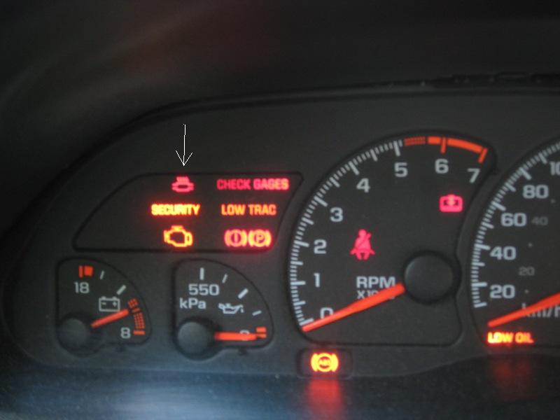

accident Kirjoitettu 21. Kesäkuuta, 2009 Kirjoitettu 21. Kesäkuuta, 2009 Kysymys 1: Mikä on kuvassa esiintyvän merkkivalon tarkoitus? Shboxilta ladattu käyttöohjekirja ei tunne mokomaa valoa. Alkuperäisestä ohjekirjasta merkkivalolle selitys löytyy, mutta sitä en osaa tulkita rajallisen kielitaitoni vuoksi. Valo palaa käynnistysvaiheessa n. 2 sekuntia minkä jälkeen se sammuu. Ajon aikana valo ei ole syttynyt. Kysymys 2: RPO koodien mukaan autosta löytyy varuste jota shopmanual kuvaa: "Alarm, exhaust tempature". Onko kyseisellä "varusteella" ja merkkivalolla jotain tekemistä keskenään? Voisiko se mystinen katin jälkeinen anturi liittyä aiheeseen? Auto on siis 95 Z28 joka on japanintuonti.
Nupa Kirjoitettu 21. Kesäkuuta, 2009 Kirjoitettu 21. Kesäkuuta, 2009 Jep, just noin menee eli 1=2 Joku katin merkkivalo tuo on... Caritan Jaapponintuonnissa oli samanlainen ja taas Erinissä ei tuollasta ole.
accident Kirjoitettu 21. Kesäkuuta, 2009 Kirjoittaja Kirjoitettu 21. Kesäkuuta, 2009 Vaikuttaakohan tuo jotenkin esim. EGR:n toimintaan vai onko tuo pelkästään informatiivinen valo? Meenaan jos lämpötila nousee liiaksi niin kiskaistaan lisää pakokaasuja paloprosessiin jolloin lämpötila laskee...?
Chevy Kirjoitettu 21. Kesäkuuta, 2009 Kirjoitettu 21. Kesäkuuta, 2009 mutsilla oli Pösö 205:ssa sama valo,kirja kertoi että se on pakokaasujen puhdistusjärjestelmän häiriövalo = jos syttyy ajaessa päästöt ovat korkeammat kuin normaalisti

Vici Kirjoitettu 23. Kesäkuuta, 2009 Kirjoitettu 23. Kesäkuuta, 2009 mutsilla oli Pösö 205:ssa sama valo,kirja kertoi että se on pakokaasujen puhdistusjärjestelmän häiriövalo = jos syttyy ajaessa päästöt ovat korkeammat kuin normaalisti Mikäli valo syttyy autosi saastuttaa normaalia enemmän. nice to know.
