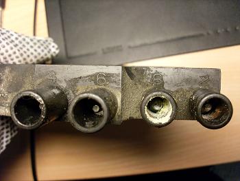

Mindgame Kirjoitettu 29. Kesäkuuta, 2009 Kirjoittaja Kirjoitettu 29. Kesäkuuta, 2009 Nyt on ährätty uus tulppa paikoilleen 8.pyttyyn. Pienen testiajon jälkeen voi todeta, että vähän parannusta tapahtui. Meno on edelleen tukkoista noin 2800rpm asti, sitten kone herää henkiin ja alkaa vetämään normaalisti. Jatkotoimina varmaan muidenkin tulppien vaihtaminen
Mindgame Kirjoitettu 29. Kesäkuuta, 2009 Kirjoittaja Kirjoitettu 29. Kesäkuuta, 2009 Lisäystä vielä sen verran, että kun koneen ajoi kunnolla kuumaksi niin tukkoisuus lisääntyi eikä enää herää isommillakaan kierroksilla, vähän nykäsee ja yrittää mutta ei sitten kuitenkaan. Pitää käydä taas koneen jäähdyttyä testaamassa uudelleen.
