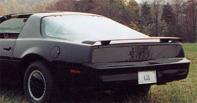

Guest Knight Kirjoitettu 9. Elokuuta, 2004 Kirjoitettu 9. Elokuuta, 2004 Parempi, kivempi & laittomampi

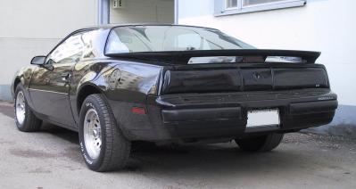

88IROC Kirjoitettu 10. Elokuuta, 2004 Kirjoitettu 10. Elokuuta, 2004 ...ja kaveri teki itse tälläiset omaansa....
Diablo Kirjoitettu 12. Elokuuta, 2004 Kirjoitettu 12. Elokuuta, 2004 ...ja kaveri teki itse tälläiset omaansa.... wow, aika makeen näköinen Camaron takavaloihin onkin helpompi tehdä tollaset pleksit, ne ovat suorat ja hieman syvemmällä, toisin kuin Pontiacissa. Mutta siinäpä talvi-illoiksi tekemistä (ihan kuin sitä ei muutenkin jo olisi) kun noita alkaa muovailemaan
Guest Knight Kirjoitettu 12. Elokuuta, 2004 Kirjoitettu 12. Elokuuta, 2004 Camaron takavaloihin onkin helpompi tehdä tollaset pleksit, ne ovat suorat ja hieman syvemmällä, toisin kuin Pontiacissa. 82-8? vuoden ponujen takavalot pitäis olla suorat ja aika syvällä jos en nyt ihan väärässä ole.. en ole vielä saanut osia kokeillakseni kuinka tuo ritäri äffä pleksi sitten istuu tuonne perä päähän. Kuvanhan tuohon jo pistinkin....
