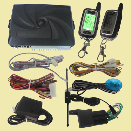

rokzetä Kirjoitettu 17. Heinäkuuta, 2009 Kirjoitettu 17. Heinäkuuta, 2009 mulla ponussa kuvan mukanen starline (china) häly.yritin sitä eliminoida tekemällä virrattomaksi.k-esto jää tällön päälle,auto käynnistyy ja kulkee about 10m,jonka jälkeen käynti alkaa rajusti humppaamaan ja sammuu.joku piuha pitäs ottaa pois/lenkittää,mut ei ilman kaavioita tiedä mistä.helpompi oli laittaa virrat takas ja oppii elämään ton oikuttelun kanssa,käyttisritsasta kun on kysymys.elämä ei riitä ton johtohelvetin setvimiseen kojelaudan alla.
