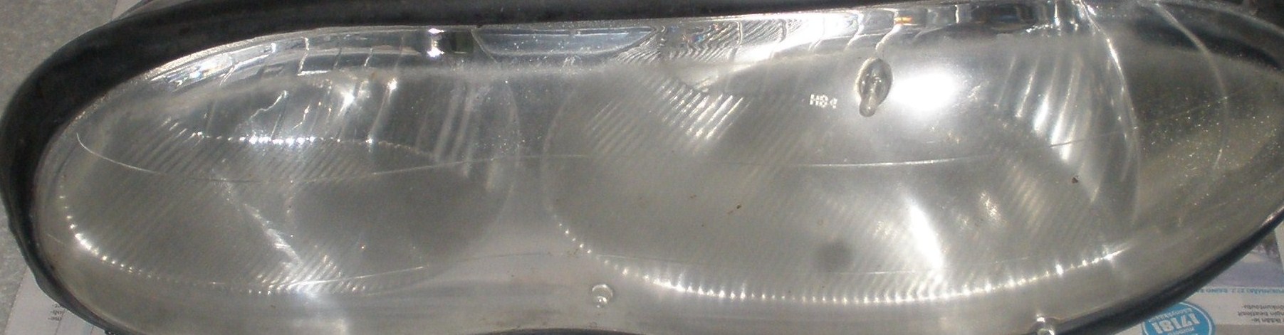

AJ Kirjoitettu 29. Heinäkuuta, 2009 Kirjoitettu 29. Heinäkuuta, 2009 Aurinko oli polttanut Camaron umpion muovin ja tässä muutama kuva kiillotuksesta. Ensin kuva hiomattomasta umpiosta.Aloitin vesi hiekkapaperilla 1500, sitten 2000, 2500 ja lopuksi 3000.Loppu kiillotus muovin kiillotus aineella ja mikrokuituliinalla. Ei nyt ihan uutta vastaava umpiosta, tullut kun käsin hioin.

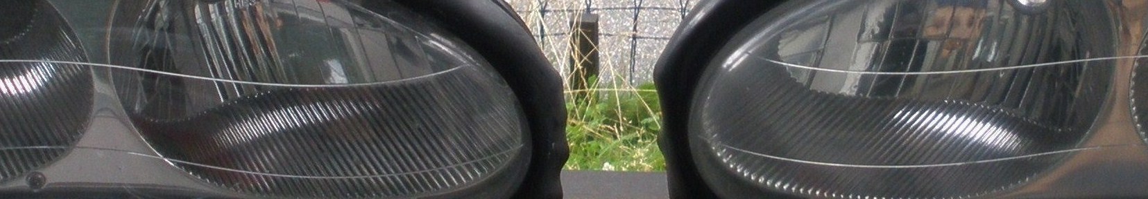

AJ Kirjoitettu 29. Heinäkuuta, 2009 Kirjoittaja Kirjoitettu 29. Heinäkuuta, 2009 Tässä vertailun vuoksi molemmat umpiot.Vasemman puoleista ei ole hiottu ja melkein uutta vastaavassa kunnossa.

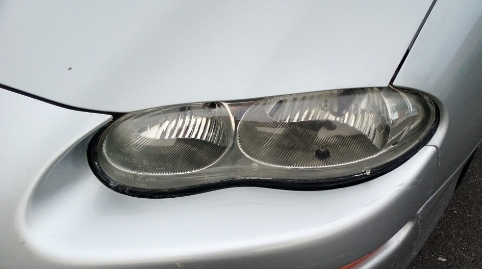

AJ Kirjoitettu 29. Heinäkuuta, 2009 Kirjoittaja Kirjoitettu 29. Heinäkuuta, 2009 Valmista.Aikaa meni noin 2,5h ja rahaa about 6€ hiekkapapereihin ja kiillotusaineeseen.Kuituliinoja oli omasta takaa Kuvat aika huonoja, kun joutuu rajaamaan niin paljon että saa ne tohon 170kt kokoon

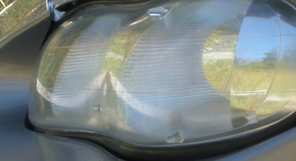

Frazier Kirjoitettu 11. Elokuuta, 2013 Kirjoitettu 11. Elokuuta, 2013 Tulipa sitten kiilloitettua camarosta ajovalot. Ensin 1000 vesihiomapaperia, sitten vaihto 2000 vesihiomapaperiin ja lopuksi kiillotuslaikalla autoglymin paint renovatorilla myllytys. Paremminkin oisi voinut hioa, 115mm laikka on vaan vähän turhan ison kokoinen, mutta maalarinteipillä ku suojasi ympäriltä pellit niin melko huolettomasti sai myllyttää. Ehkä joku päivä vielä pienemmällä laikalla huolellisemmin, mutta välttää tällä kertaa. Niin ja kuva.
