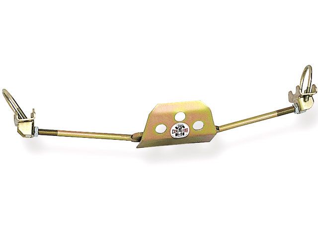

Kake Kirjoitettu 27. Toukokuuta, 2010 Kirjoitettu 27. Toukokuuta, 2010 Lueskelin ameriikan puolen palstoilta että tuohon perän antautumiseen vaikuttaa ennenkaikkea akseliputkien taipuminen vedossa koska niitä ei ole kunnolla tuettu, aiheuttaa kaiken muun kivan lisäksi vetoa ja ylimääräistä rasitusta rattaisiin. Kuulemma yksi monesta niksistä siihen perän keston lisäämiseen olisi hitsata putket perään kiinni kauttaaltaan tai asentaa tuommonen http://www.lpwracing.com/p_axletubebrace.asp Onko ihan puutaheinää
Vesba Kirjoitettu 27. Toukokuuta, 2010 Kirjoitettu 27. Toukokuuta, 2010 Itellä oli lähtenyt putket liikenteeseen ja aiheuttanut tuhon. Samalla kun tuo akseli sitten kävi pajalla niin ne hitsattiin paikallee, on ainakin toistaseks kestäny nyt uudet hilut. Sen mitä niillä kerkes ajaan ennen moottorin tuhoa.
Kake Kirjoitettu 27. Toukokuuta, 2010 Kirjoitettu 27. Toukokuuta, 2010 Itellä oli lähtenyt putket liikenteeseen ja aiheuttanut tuhon. Samalla kun tuo akseli sitten kävi pajalla niin ne hitsattiin paikallee, on ainakin toistaseks kestäny nyt uudet hilut. Sen mitä niillä kerkes ajaan ennen moottorin tuhoa. Vaatii kuulemma pätevän hitsaajan ja järeät vehkeet tuon hitsaaminen, jotenkin haasteellista materiaaleista johtuen tms. Tuntuu olevan voimansiirrossa jo senverta klappia että varmaan pian leviää
pantera Kirjoitettu 27. Toukokuuta, 2010 Kirjoitettu 27. Toukokuuta, 2010 Vaatii kuulemma pätevän hitsaajan ja järeät vehkeet tuon hitsaaminen, jotenkin haasteellista materiaaleista johtuen tms. Tuntuu olevan voimansiirrossa jo senverta klappia että varmaan pian leviää Mä vetelin vaan lanka kempillä putket kiinni blazerissa kun kavensin etu ja taka-akselit ( siis putket nypättiin ulos ja lyhennettiin) ja hyvin tarttu kiinni. Noihin taka.-aksiloihin on olemassa trussbaareja joilla saa preeloadin putkien vääntymistä estämään ja ne kans sitoo putlet toisiinsa. Näitä näkee yleensä offi autoissa. Ysituumasiin peltikuorisiin yleensä hitsataan kisapeleissa breissi tueks jottei housinki väänny.
