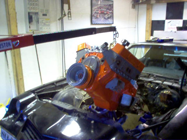

hannux Kirjoitettu 13. Elokuuta, 2004 Kirjoitettu 13. Elokuuta, 2004 Millaisia nostimia ja nostoköysiä teilla on moottoria siään/ulos nostamiseen? Millaiset hihnat? Pitäiskö perustaa oma topicci työkaluille?
Guest black Kirjoitettu 13. Elokuuta, 2004 Kirjoitettu 13. Elokuuta, 2004 rautakauppaketjua ja lätkä plenumiin kiinni. painopiste on ylhäällä joten moottori vaihdelaatikko yhdistelmä ei pääse muljahtelemaan
Guest black Kirjoitettu 13. Elokuuta, 2004 Kirjoitettu 13. Elokuuta, 2004 Kuva nostosta:nosto2.jpg_thumb
Guest kunnaki Kirjoitettu 13. Elokuuta, 2004 Kirjoitettu 13. Elokuuta, 2004 Itse käytin kattoparruun kiinnitettyä taljaa ja paksua köyttä, laatikko jäi autoon paikalleen.
Guest black Kirjoitettu 13. Elokuuta, 2004 Kirjoitettu 13. Elokuuta, 2004 kuvaan liittyy vanha sanonta:älä kokeile tätä kotona. 2 gen auton keula on niin pitkä että nosturin varren viimeistä pätkää jouduttiin jatkamaan huonekaluprofiililla.kuvasta huomaa että se on tosi kovilla(murtumispisteessä).lisäksi toinen ukko joutui seisomaan nosturin takapäässä ettei se olisi kipannut ympäri.
Crisis Kirjoitettu 13. Elokuuta, 2004 Kirjoitettu 13. Elokuuta, 2004 2 gen auton keula on niin pitkä että nosturin varren viimeistä pätkää jouduttiin jatkamaan huonekaluprofiililla. Aih. me purettiin puskuri edestä niin biiltema pukki jakso nostaa pikkulohkon laatikkoineen päivineen. Samalla nosturilla pojat nosti lumpan autosta 400cid ponun koneen. Etupää taidettiin purkaa molemmista autoista. Ei siihen mene ku tunti tai 2 maksimissaan. Vitutus tosin on pienempi jos kone sattuu tipahtamaan keulanpäälle jos vaikka kiinnike hajoaa.
