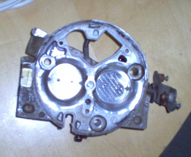

Crisis Kirjoitettu 3. Joulukuuta, 2003 Kirjoitettu 3. Joulukuuta, 2003 Näin se tehään jos jollekin on jääny epäselväks. En kerenny putsaa pintoja kunnolla joten kiille ei oo parasta. [ylläpito on poistanut liitteen]

Guest Jukka Kirjoitettu 3. Joulukuuta, 2003 Kirjoitettu 3. Joulukuuta, 2003 Laittaavat kuulemma jonku välilevyn tuon ruiskun suuttimien ja rungon väliin. oonko oikias? Toinen huomaamisen arvoinen asia on että taidat tykätä tuosta kuvaamisesta
Salkki Kirjoitettu 3. Joulukuuta, 2003 Kirjoitettu 3. Joulukuuta, 2003 sillä välilevyllä saadaan suuttimien suutin kuvio osumaan parempaan kohtaan kanavissa ja taas pari heppaa lisää eli suuttimet nousevat vähän alkuperäistä ylemmäs verrattuna TB:hen.
TAKKU Kirjoitettu 3. Joulukuuta, 2003 Kirjoitettu 3. Joulukuuta, 2003 Elikkäs saadaan ilmaa holesta läpi enemmän ja soottimista gasoo paremmin joukkoon. Nii onko nuo suuttimet sitten tosiaankin vaihtokamaa 100000 kilsan jälkeen? Ei vissiin ole enää sumutus vaaan kusee roiluuttaavat mitensattuu?
Salkki Kirjoitettu 3. Joulukuuta, 2003 Kirjoitettu 3. Joulukuuta, 2003 Siellä on kaks O-rengasta mitkä alkaa halkeileen vartti ja ne on vaihdettu seuraavaks 100000km tai 10v. Maksaa about 5cent kpl kun hakee "yleismallin O-rinkulat"
Crisis Kirjoitettu 4. Joulukuuta, 2003 Kirjoittaja Kirjoitettu 4. Joulukuuta, 2003 Pakkohan uudella lelulla on leikkiä Ja en oo viel kuullu että oli meiän porukasta "avartanu" tbi:n niin tossa nyt on P.S se on myynnissä.. kuhan saa putsattua
Guest Jukka Kirjoitettu 4. Joulukuuta, 2003 Kirjoitettu 4. Joulukuuta, 2003 P.S se on myynnissä.. kuhan saa putsattua hmm. mitä maksaapi?

Crisis Kirjoitettu 4. Joulukuuta, 2003 Kirjoittaja Kirjoitettu 4. Joulukuuta, 2003 Se maksaa sen mukaan mitä haluu mukaan. Viestillä voi tiedustella jos kiinnostaa.. Pitää iteki kattella paljon tollasesta saa maksaa käytettynä. Ihan sen munkaan. En oo avartamisesta ottamassa mitään ylimäärästä. 84000 mailia tolla on jo menty... Toimii viellä täysin ja pa regu on muutettu säädettäväks. Siitä pitää muuten tehä kuvaasarja kotisivuja varten että miten se muutetaan. Mun mielestä oli aika helppoa.

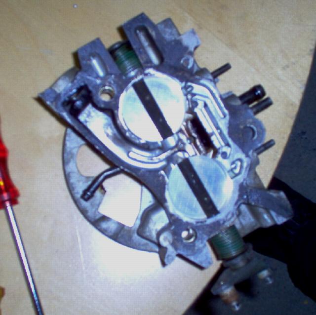

Crisis Kirjoitettu 8. Joulukuuta, 2003 Kirjoittaja Kirjoitettu 8. Joulukuuta, 2003 Nyt sain sen purettua... täs on muutama ehkä vähä parempi kuva siitä... Ja pienempi [ylläpito on poistanut liitteen]

Crisis Kirjoitettu 2. Helmikuuta, 2004 Kirjoittaja Kirjoitettu 2. Helmikuuta, 2004 ja kuvat uudestaantbi_osia_2_-_pieni.jpg_thumb
Crisis Kirjoitettu 2. Helmikuuta, 2004 Kirjoittaja Kirjoitettu 2. Helmikuuta, 2004 .tbi_osia_3_pieni.jpg_thumb
