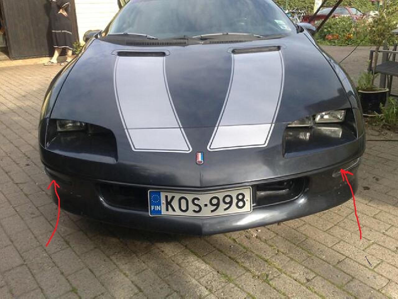

öövini Kirjoitettu 15. Lokakuuta, 2009 Kirjoitettu 15. Lokakuuta, 2009 mitenkäs muilla on ? itellä on clearcornerissa orkkis paikalla, mutta kun on katsastus eessä niin nuo ei taida kelvata vaikka vaihtais kirkkaat polttimot. Entiset oli eu mallit, mutta otin pois kun oli niin hölmön näköset . Vaan ei taida noihinkaan huomio valoihin käydä jos poraisi reiät polttimoille kun ei oikein nuo etäisyydet käy

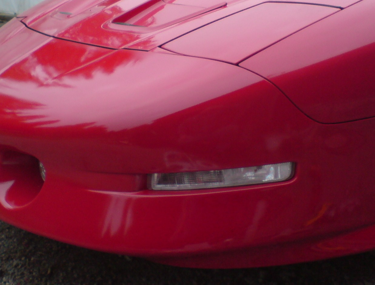

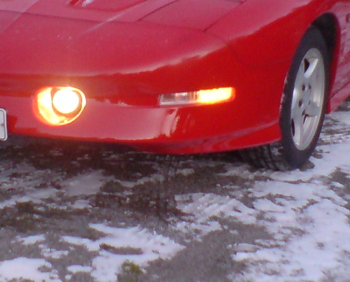

mikke Kirjoitettu 15. Lokakuuta, 2009 Kirjoitettu 15. Lokakuuta, 2009 94 camaros parkki kirkkaana siel clearcornerin ulkopäädys 1 lankases ja vilkku keltasena siin sisäreunan 2 lankases polttimos kelpas noin ilman mitää, alkuun mulla oli keltanen parkkikin tos 2 lankases mut sen leimasetä ruksas poistettavaksi. tommonen asennus tehtii myös 94 firebirdiin ja kelpas maahantuontileimaan.

öövini Kirjoitettu 15. Lokakuuta, 2009 Kirjoittaja Kirjoitettu 15. Lokakuuta, 2009 Just, että vois käydä noissa orkkis paikoissakin tai sitten vilkun kanssa samassa lokerossa. Jos ei huomaa että ei oo E- hyväksyntää
öövini Kirjoitettu 15. Lokakuuta, 2009 Kirjoittaja Kirjoitettu 15. Lokakuuta, 2009 Joo, hyvä juttu, mutta eihän sitä ikinä tiedä millä jalalla se katsastussetä on noussu Tuossa nuo entiset, on ne vaan niin tyylikkäät
avogta-89 Kirjoitettu 15. Lokakuuta, 2009 Kirjoitettu 15. Lokakuuta, 2009 taitaa olla yhtärumat kuin nämä mitkä oli ennen
Mika Kirjoitettu 16. Lokakuuta, 2009 Kirjoitettu 16. Lokakuuta, 2009 Just, että vois käydä noissa orkkis paikoissakin tai sitten vilkun kanssa samassa lokerossa. Jos ei huomaa että ei oo E- hyväksyntää Mulla on -95 just noin niin kuin Mikke jo kertoikin ja menee leimasta läpi
öövini Kirjoitettu 16. Lokakuuta, 2009 Kirjoittaja Kirjoitettu 16. Lokakuuta, 2009 niin siis tuota tuossako vilkun kanssa samassa vai omassa lokerossaan tuossa enempi sivulla
Senior Kirjoitettu 16. Lokakuuta, 2009 Kirjoitettu 16. Lokakuuta, 2009 Jep. Hommaat clear cornerit ; parkki kirkas ja vilkuksi oranssi polttimo ( litteä kantahan noissa - osta siis nelilankainen polttimo ja viilaa keskimmäiset mäkeen )
öövini Kirjoitettu 16. Lokakuuta, 2009 Kirjoittaja Kirjoitettu 16. Lokakuuta, 2009 siis niinku annanko olla noin, vai poraanko reiän vilkun koteloon ja siirrän tuon parkin siihen ei mäne kaaliin
Mika Kirjoitettu 16. Lokakuuta, 2009 Kirjoitettu 16. Lokakuuta, 2009 siis niinku annanko olla noin, vai poraanko reiän vilkun koteloon ja siirrän tuon parkin siihen ei mäne kaaliin Anna olla noin. Niin se on mullakin
