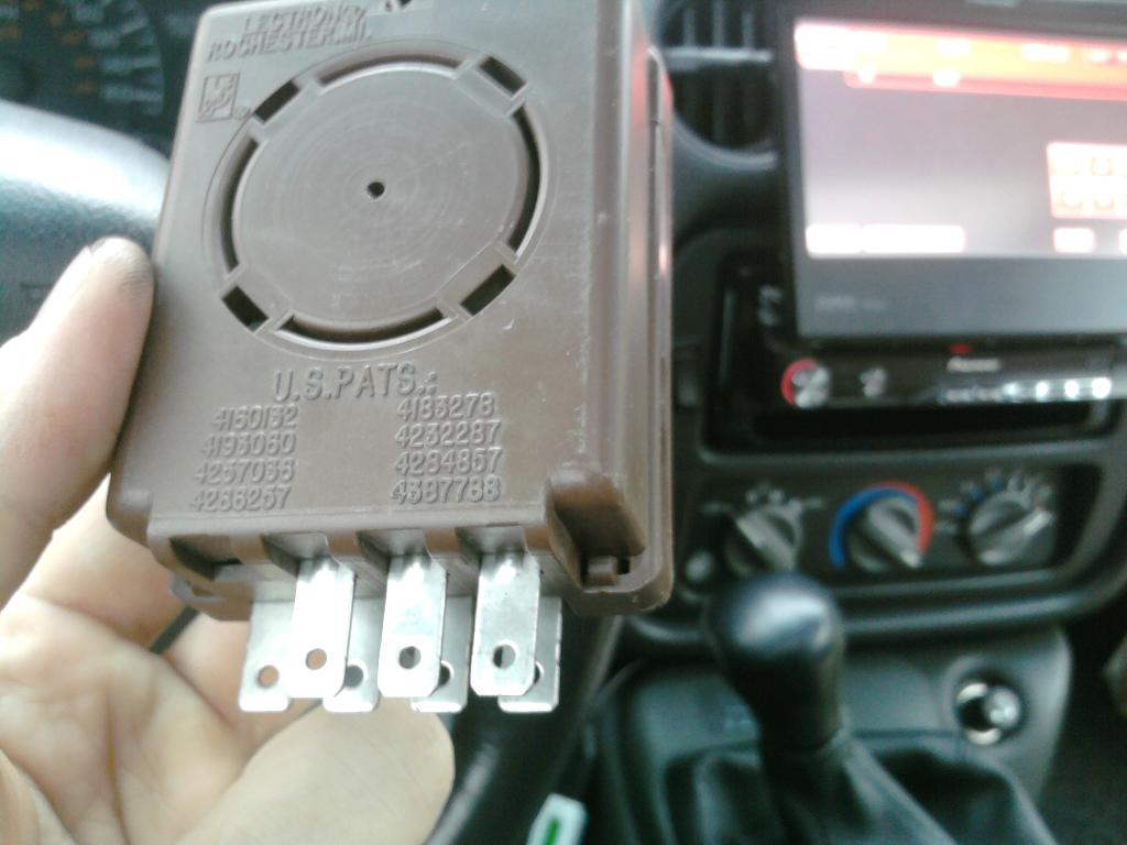

Kake Kirjoitettu 30. Lokakuuta, 2009 Kirjoitettu 30. Lokakuuta, 2009 Niin, tällainen löytyi keskikonsolista irrallisena. Autossa ei toimi tötti eikä "valosummeri" josko niihin liittyisi?
mikke Kirjoitettu 30. Lokakuuta, 2009 Kirjoitettu 30. Lokakuuta, 2009 juu summeri on tossa laatikossa, paikka löytyy kojelaudan alta kuskinpuoleisesta reunasta. toi summeri piippaa valot, turvavyön, avoimet ovet ja olikohan viel mittari hälyytyksen. tööttiin en usko ton lootan liittyvän koska samanlainen löytyy suburbanista ja irtioton jälkeen töötti kyl toimi, irrotin ku kyllästyin kuuntelee pippausta ku oli ovet auki ja kaapeleita ristiin rastiin.
Kake Kirjoitettu 30. Lokakuuta, 2009 Kirjoittaja Kirjoitettu 30. Lokakuuta, 2009 juu summeri on tossa laatikossa, paikka löytyy kojelaudan alta kuskinpuoleisesta reunasta. toi summeri piippaa valot, turvavyön, avoimet ovet ja olikohan viel mittari hälyytyksen. tööttiin en usko ton lootan liittyvän koska samanlainen löytyy suburbanista ja irtioton jälkeen töötti kyl toimi, irrotin ku kyllästyin kuuntelee pippausta ku oli ovet auki ja kaapeleita ristiin rastiin. Ahaa, kiitän, pitänee ruuvata paikalleen kun tuppaa valot unohtuileen päälle Missäs töötti sijaitsee tässä laitteessa, ja onko sille oma sulake, jos niillä lähtisi metsästämään tööttivikaa?
mikke Kirjoitettu 30. Lokakuuta, 2009 Kirjoitettu 30. Lokakuuta, 2009 töötille on oma sulake ja itte torvi löytyy etypuskurin sisältä kun ottaa keulan alta kulmista kuovilevyt pois, olisko viel kuskin puolella.
