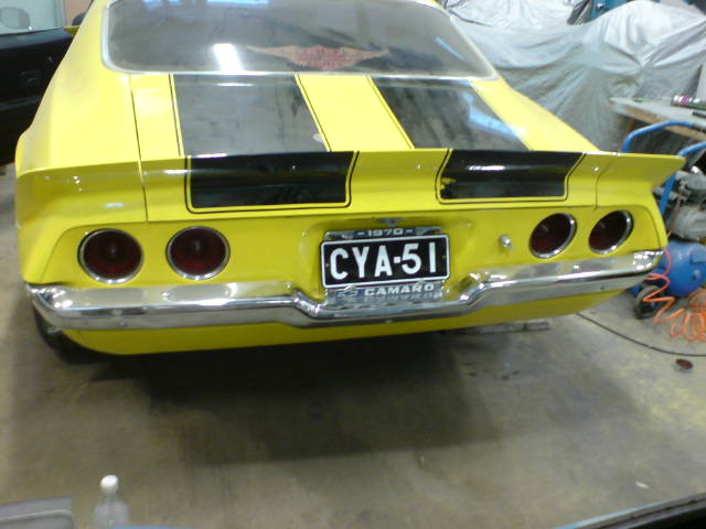

Tapio.L. Kirjoitettu 17. Marraskuuta, 2009 Kirjoittaja Kirjoitettu 17. Marraskuuta, 2009 Aika ruma jos olis pelkkä keskiosa paikallaan Jees. Tuosta saikin noi studit irti niin pääsin teipillä mallaamaan paikalleen. Eli täytyy melkein ne kulmapalat hankkia. Kysymys onkin edelleen se, kuinka vaikeaa noiden umpeen hitsattujen reikien avaaminen on? koska on kuitenkin ilmeisen tarkkaa saada nuo vanhat reiät auki jotta siiven saa suoraan. Koskaan en ole tollasia porannut auki joten hieman pelottaa jos terä lähtee "ajelemaan". http://kuvaton.com/finnshark/YI8.jpg http://kuvaton.com/finnshark/YIB.jpg Kaikki hitsaukset on tän tyylisiä http://kuvaton.com/finnshark/YIT.jpg
Tapio.L. Kirjoitettu 17. Marraskuuta, 2009 Kirjoittaja Kirjoitettu 17. Marraskuuta, 2009 Hitsausnöölit on kyl vittumaisia porata eikä kannata millään alkaen mallin poranterillä ruveta edes kokeilee. Kunnon terillä ja aloittaa pienellä ni vois onnistuu saamaan suurinpiirtein samoihin kohtiin ja tee kunnon alku ettei lähde "ajelee". Alhaalta päin vingulla vois myös hioa vähän nööliä pienemmäksi. Joo, tekeekö näillä erikseen pistehitsin poraamiseen tehdyillä terillä mitään? Tai siis kannattaako mielummin ostaa muutama hyvä normi terä? Toi hiominen olikin muuten hyvä idea! Varsinkin noista takakyljistä pääsee sisältä hiomaan ihan tasaseks. Eihän sitä tiedä vaikka olisi ollut sen verta laiska maalari että alhaalta hiomalla pääsee ihan kitille asti josta onkin sitte helppo porata! Hyvää vinkkiä tohon sabluunan tekoon? Ihan vaan pahvia siiven kiinnityspintaa myötäillen ja siihen pahviin reiät oikeisiin kohtiin jne. Onkos kukaan törmännyt missään kirjallisiin ja mielellään kuvallisiin ohjeisiin tuon spoikan kiinnittämisestä?
Möykkä Kirjoitettu 17. Marraskuuta, 2009 Kirjoitettu 17. Marraskuuta, 2009 Kolmoskoppasen hitsatut spoikanreiät availin kesällä, kulmapalat ja kontinpäällinen. Ota mahollisimman tarkat mitat, merkkaa peltien pintaan reikien keskikohdat, milli-pari sinne tänne ei tee mitään. Rapsuttele puukolla, piikillä, lastalla, tai millä vaan sopivalla välineellä hiukka maalii ja kittii pois, jotta saat pellin näkyviin. Pikku nokare maalinpoistoo avuks, jos siltä tuntuu. Piikillä ja vasaralla napauttaa peltiin jälen mistä alkaa poraamisen, ei sit vetele. Jos kovemmin meinaa mäjäyttää sen merkin, ni kaveri pitämään vaikka puupalikalla vastaan taustapuolelta. Poraa eka pienet reiät. Ruiski vaik WD-nelikymppistä tai jotain muuta rasvaa poratessas terän jäähdytykseks, ei sit tylsy nii helposti. Menee kyllä ilman, rauhaksiin hommailee. Normiterä ihan ookoo, useampikin menee jos maailman kierroksilla jäähdyttämättä laskee. Sit isompaa terää peliin ku alotusreikä läpi. Vaikka se milli kerrallaan teräkokoo suurentaen porailet reiät suuremmiks. Tommosella jyrsinterällä (muukin profiili tietty käy, ja juu, ei tarvi olla just piilmannin) http://www.biltema.fi/osteri/data/webpics_all/Web%20images%20Sorted/20/huge/20-541_h.jpg (tai viilalla) ja vinkulla jyystää reikää, kunnes loput hitsit on veks. Touhun edetessä taustapuolelta helppo noista hitsauksista vilkuilla että paljonko vielä mistäkin otettava, älä siis alussa ainakaan kokonaan hio niitä pois. Lopus voi vaikka kivellä (http://www.biltema.fi/osteri/data/webpics_all/Web%20images%20Sorted/20/huge/20-030_h.jpg) hifistellä viimeset spoikkaa sovitellessa. Dremeli ja kivi -yhdistelmä = hyvä. Reikiin voi tehdä hiukka säätövaraa asennuksen helpottamiseks. Jos reikä on ollu alunperi vaik kymmenisen millii ja hitsiknölli on nyt parikytä, ni sovittamalla tee päätös, paljonko kairaat. Hosumatta onnistut kyllä. Edit: kartioporalla laske, jos teränvaihto tökkii.
Tapio.L. Kirjoitettu 18. Marraskuuta, 2009 Kirjoittaja Kirjoitettu 18. Marraskuuta, 2009 Hosumatta onnistut kyllä. Kiitokset hyvistä ohjeista! Meni reiät kohallaan paremmin kuin oletin! Kulmapalat meni juuri niin kuin halusin mutta keskipala jäi vinoon. Jos se alkaa (ja kuten alkaakin) keväämmällä häiritä omaa silmää niin täytyy ottaa auki ja kairata reikiä vähän isommaks jotta saa säätövaraa sivuttain. Kulmapalat sattui löytymään ullakolta! Olivat auton mukana tulleiden osien seassa ja en sit varmaan ollut ikinä niiihin huomiota kiinnittänyt. http://kuvaton.com/finnshark/YIW.jpg Järkyttävä toi irvistys. http://kuvaton.com/finnshark/YIh.jpg http://kuvaton.com/finnshark/YII.jpg
Nupa Kirjoitettu 18. Marraskuuta, 2009 Kirjoitettu 18. Marraskuuta, 2009 Järkyttävä toi irvistys. Ei vika vaan ominaisuus
Tapio.L. Kirjoitettu 18. Marraskuuta, 2009 Kirjoittaja Kirjoitettu 18. Marraskuuta, 2009 Ei vika vaan ominaisuus Onko noin? Kuinka hyväksi ton voi ees saada ilman että lähtee poistamaan tai lisäämään materiaalia noihin paloihin? Kun noi apparin puolen päädyt näyttää niin vinoilta että vaikka olisivat päät alhaalta yhdessä, niin silti olisi rakoa ylhäällä
Möykkä Kirjoitettu 18. Marraskuuta, 2009 Kirjoitettu 18. Marraskuuta, 2009 Kulmapalat meni juuri niin kuin halusin mutta keskipala jäi vinoon. täytyy ottaa auki ja kairata reikiä vähän isommaks jotta saa säätövaraa sivuttain. Hyvä hyvä, toi spoikka sopii tohon justiinsa. Usein näissä paikat vähä vinollaan, säätää minkä voi ja lopun kanssa opettelee elämään.
