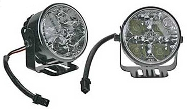

jarinoke Kirjoitettu 26. Marraskuuta, 2009 Kirjoitettu 26. Marraskuuta, 2009 Kellään kokemuksia jos on vaihtanut 4g TransAmin alkuperäiset sumarit. Itselläni kävi mielessä vaihtaa ne motonetin 90mm pyöreiksi led huomiovaloiksi. Mitähän katsastushemmo sanoo? Valoissa E-hyväksyntä. LED -huomiovalot: http://www.motonet.fi/web/guest/etusivu#productid=48-1318
-vellu Kirjoitettu 26. Marraskuuta, 2009 Kirjoitettu 26. Marraskuuta, 2009 Periaatteessa kyllä, mutta tulevat liian lähelle toisiaan jolloin asennus on laiton Itsellä on ollut monta vuotta huomiovalot, mutta katsastuksessa on ollut johdot liittimistä irti Ennen oli Hellan E-hyväksytyt huomiovalot, nyt on E-hyväksytyt LED huomiovalot
Chevy Kirjoitettu 26. Marraskuuta, 2009 Kirjoitettu 26. Marraskuuta, 2009 mutta tulevat liian lähelle toisiaan jolloin asennus on laiton minimi on 600 mm
-vellu Kirjoitettu 26. Marraskuuta, 2009 Kirjoitettu 26. Marraskuuta, 2009 minimi on 600 mm Jep, tais olla 55 valon keskipisteistä mitattuna, sisäreunat vieläkin lähempänä.
Chevy Kirjoitettu 26. Marraskuuta, 2009 Kirjoitettu 26. Marraskuuta, 2009 Jep, tais olla 55 valon keskipisteistä mitattuna, sisäreunat vieläkin lähempänä. joo ja tuo mittaus tehdään juuri sisäreunasta btw.mites tuo väh.250.mm maasta toteutuu
-vellu Kirjoitettu 26. Marraskuuta, 2009 Kirjoitettu 26. Marraskuuta, 2009 btw.mites tuo väh.250.mm maasta toteutuu Se tais riittää
cam95 Kirjoitettu 26. Marraskuuta, 2009 Kirjoitettu 26. Marraskuuta, 2009 Mulla oli TA:n rekisteröintikatsastuksessa huomiovalot sumarien tilalla ja katsastusmies vain kysyi että onko nuo huomiovalot ja kun vastasin että on niin totesi vain että nykyään huomiovalojen kanssa ei tarvi edes takavalot palaa samaan aikaan. Ei puhettakaan että olisi alkanut mittailemaan niiden paikkaa. Kilven paikasta sitävastoin tuli puhetta eikä oikein hyväksynyt kiinnitystä alailmanohjaimeen
Chevy Kirjoitettu 26. Marraskuuta, 2009 Kirjoitettu 26. Marraskuuta, 2009 nykyään huomiovalojen kanssa ei tarvi edes takavalot palaa samaan aikaan jep,näin nykyään
jarinoke Kirjoitettu 27. Marraskuuta, 2009 Kirjoittaja Kirjoitettu 27. Marraskuuta, 2009 Tarvitsiko tehdä millaisia virityksiä kiinnityksen suhteen vai saiko omalla kiinnitysraudalla kohdalleen? Viime kesä meni sumareilla ajellessa eikä edes virkavaltaa koskaan kiinnostanut Noi led-valot on kuitenkin sen verran paremman näköiset, että taitaa vaihtua sellaiset.
-vellu Kirjoitettu 27. Marraskuuta, 2009 Kirjoitettu 27. Marraskuuta, 2009 Tarvitsiko tehdä millaisia virityksiä kiinnityksen suhteen vai saiko omalla kiinnitysraudalla kohdalleen? Sumarien kiinnitysrautoihin laitoin valojen omalla kiinnityksellä ja pari reikää poraamalla. Kiinnitysraudat on alhaaltapäin kiinni etupalkissa, keulapalan irrottamalla näkee...
Chevy Kirjoitettu 27. Marraskuuta, 2009 Kirjoitettu 27. Marraskuuta, 2009 Noi led-valot on kuitenkin sen verran paremman näköiset, että taitaa vaihtua sellaiset. ja nehän saa aina otettua pois,ku leimalle menee

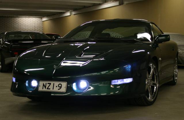

Kake Kirjoitettu 21. Joulukuuta, 2009 Kirjoitettu 21. Joulukuuta, 2009 Näkeekö noilla yhtään eteensä, häikivätkö? Alkuperäiset sumuvalot tuntuvat pimeällä häikäisevän kaikki mutta eteen ei näe sitten tippaakaan
pptalo Kirjoitettu 21. Joulukuuta, 2009 Kirjoitettu 21. Joulukuuta, 2009 Ei huomiovaloilla kyllä mitään nää jos tajusin kysymyksesi oikein. Näkeekö noilla yhtään eteensä, häikivätkö?
Kake Kirjoitettu 21. Joulukuuta, 2009 Kirjoitettu 21. Joulukuuta, 2009 Ei huomiovaloilla kyllä mitään nää jos tajusin kysymyksesi oikein. Jostain ameriikan voorumeilta lueskelin kun olivat saaneet puskuriin istutettua jotkut pallerot ajamaan kohtuu hyvin lyhyiden valojen asemaa, mitä nyt valokeilan leveys hieman rajattu tuon upotuksen takia mutta kuitenkin, jotain vastaavaa olisi harkinnassa
pantera Kirjoitettu 21. Joulukuuta, 2009 Kirjoitettu 21. Joulukuuta, 2009 Jostain ameriikan voorumeilta lueskelin kun olivat saaneet puskuriin istutettua jotkut pallerot ajamaan kohtuu hyvin lyhyiden valojen asemaa, mitä nyt valokeilan leveys hieman rajattu tuon upotuksen takia mutta kuitenkin, jotain vastaavaa olisi harkinnassa Laita ne hellan 80mm linssilamput, laittomathan ne on mutta sulla se tuskin on merkittävä seikka. Niillä ainakin näkee kun ovat oikeet ajovalot
