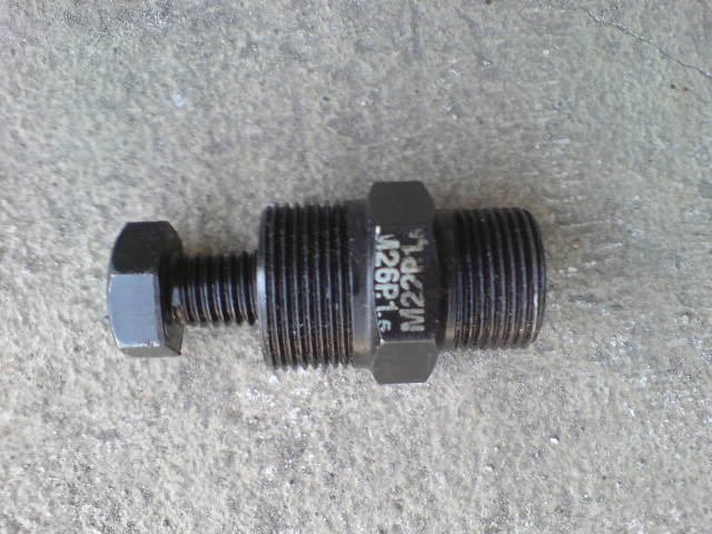

98Camu Kirjoitettu 28. Marraskuuta, 2009 Kirjoitettu 28. Marraskuuta, 2009 Claes Ohlssonilta ostin ulosvetäjän, muutaman euron maksoi
pantera Kirjoitettu 28. Marraskuuta, 2009 Kirjoitettu 28. Marraskuuta, 2009 Claes Ohlssonilta ostin ulosvetäjän, muutaman euron maksoi oho , minkälainen , siinä on muistaakseni 20mm ulkokierre millin tai millin ja vartin nousulla
98Camu Kirjoitettu 28. Marraskuuta, 2009 Kirjoitettu 28. Marraskuuta, 2009 Tällänen se on, en tiedä saako vielä. Oli muistaakseni joku fillariin liittyvä ulosvedin.
pantera Kirjoitettu 28. Marraskuuta, 2009 Kirjoitettu 28. Marraskuuta, 2009 Tällänen se on, en tiedä saako vielä. Oli muistaakseni joku fillariin liittyvä ulosvedin. ihan oikian näkönen täytyypä pistäytyä klaassin kaupasa
