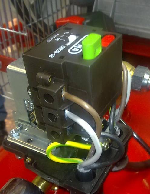

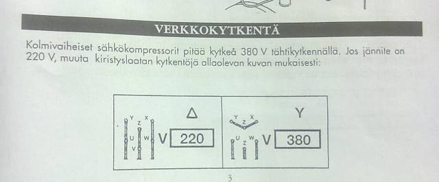

-vellu Kirjoitettu 5. Joulukuuta, 2009 Kirjoitettu 5. Joulukuuta, 2009 Mitäs tämä 380 kytkentä tarkoittaa? Käytössä vain neljä johtoa
-vellu Kirjoitettu 5. Joulukuuta, 2009 Kirjoittaja Kirjoitettu 5. Joulukuuta, 2009 Kaapelit kompuralla ja johdon toisessa päässä vain neljä piuhaa Eli miten kytketään voimavirtapistokkeeseen?
mikke Kirjoitettu 5. Joulukuuta, 2009 Kirjoitettu 5. Joulukuuta, 2009 Kaapelit kompuralla ja johdon toisessa päässä vain neljä piuhaa Eli miten kytketään voimavirtapistokkeeseen? ruskee harmaa ja musta on vaiheet ja keltavihree on suojamaa minkä kanssa ku linkittää nollan ni toimii. elikkä hyppylanka sinne töpseliin sisään nollan ja suojamaan väliin
Nova Kirjoitettu 5. Joulukuuta, 2009 Kirjoitettu 5. Joulukuuta, 2009 ruskee harmaa ja musta on vaiheet ja keltavihree on suojamaa minkä kanssa ku linkittää nollan ni toimii. elikkä hyppylanka sinne töpseliin sisään nollan ja suojamaan väliin Toi linkitys on vaarallinen jos tulee häiriö johtoon.... Tarviikos toi muuta kuin vaiheet ja kevi on kevi ei nolla. Sähkömoottorin ei tarvi mutta mites painekytkin?
mikke Kirjoitettu 5. Joulukuuta, 2009 Kirjoitettu 5. Joulukuuta, 2009 jaa no kai sen nollan voi poiskin jättää jos ei kerran koneelta tuu, hyvin toi linkitys on meijän konees pelannu
Nova Kirjoitettu 5. Joulukuuta, 2009 Kirjoitettu 5. Joulukuuta, 2009 jaa no kai sen nollan voi poiskin jättää jos ei kerran koneelta tuu, hyvin toi linkitys on meijän konees pelannu Pelaahan se kun ne on taulussa yhdessä mutta kun teet sen töpselissä niin toimii kyllä mutta jos nolla johto menee poikki niin koneen rungosta tulee virtapiirin osa ja tsäp....
mikke Kirjoitettu 5. Joulukuuta, 2009 Kirjoitettu 5. Joulukuuta, 2009 tarkotat vissiin et jos suojamaa katkee kun nollajohtoo ei tuu kompuralta ollenkaan pelkkä töpselin sisällä kulkeva 5cm hyppyjohto. kompuralktahan tuli 3 vaihetta ja suojamaa. jotenki tuntuu ettei ny päästä samelle sinikäyrälle
