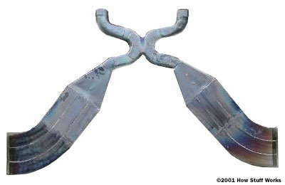

Jake Kirjoitettu 22. Tammikuuta, 2010 Kirjoitettu 22. Tammikuuta, 2010 mitäs suomen laki sanoo, voiko pakoputket tulla ulos sivuilta molemmin puolin?
Chevy Kirjoitettu 22. Tammikuuta, 2010 Kirjoitettu 22. Tammikuuta, 2010 voi,mutta toimivat putket oltava 45 astetta alaspäin suunnattuna
mikke Kirjoitettu 22. Tammikuuta, 2010 Kirjoitettu 22. Tammikuuta, 2010 vielä jos onnistuu löytämään sen lainkohan jostain netin syövereistä, toi 45 astetta oli uutta, tähän asti vain suoraan sivulle puhallus on ollu kielletty tai niin muistan lukeneeni mut ku tuolt aken sivuilt ei tunnu löytyvän mitää näit hyödyllisiä tietoja.
Nupa Kirjoitettu 22. Tammikuuta, 2010 Kirjoitettu 22. Tammikuuta, 2010 Voi tulla, osta osta Tuut sit leimaan tänne etelään jos ei muuten...
Jake Kirjoitettu 22. Tammikuuta, 2010 Kirjoittaja Kirjoitettu 22. Tammikuuta, 2010 jotain ton suuntasta pitää kehittää että mahtuu putket alle..
Jake Kirjoitettu 23. Tammikuuta, 2010 Kirjoittaja Kirjoitettu 23. Tammikuuta, 2010 Pakoputken ulkohalkaisija saa olla enintään 120 mm, tai jos siihen on erityistä syytä, enintään 150 mm. tuohan jo kieltää tommoset reippaan leveät+matalat putken päät.. tosta kuvasta kun aattelee, on toi leveys varmaan yli 200mm.
GTATL Kirjoitettu 23. Tammikuuta, 2010 Kirjoitettu 23. Tammikuuta, 2010 3. Pakoputken pään ympärillä, 50 mm:n matkalla sen päästä mitattuna, on oltava vähintään 50 mm vapaata tilaa. Missahan uudessa autossa tamakin pykala tayttyy

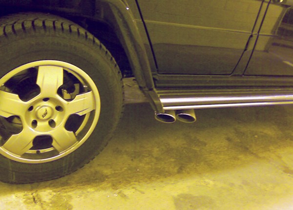

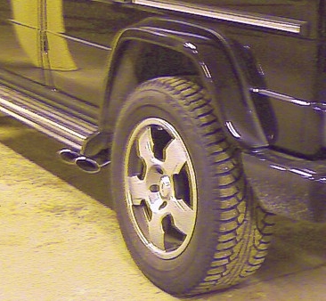

Chevy Kirjoitettu 4. Helmikuuta, 2010 Kirjoitettu 4. Helmikuuta, 2010 Mul oli aikassamanlaiset putkenpäät 93 camarossa niin katsuri totes muuten OK mut ei saa suoraan sivulle ja sit piti asentaa ne hemmetin käyrät 45 asteen kulmaan Tuli takapyörien edestä ulos tässä ne on tehtaalta tällee,eipä taida kulma-asteet täyttyä
pantera Kirjoitettu 4. Helmikuuta, 2010 Kirjoitettu 4. Helmikuuta, 2010 Onks toi mersu N1 luokan auto
Chevy Kirjoitettu 4. Helmikuuta, 2010 Kirjoitettu 4. Helmikuuta, 2010 Onks toi mersu N1 luokan auto ei oo paku
Z-mo Kirjoitettu 4. Helmikuuta, 2010 Kirjoitettu 4. Helmikuuta, 2010 Tommonen G 55 AMG maksaa niin perkeleesti, ei siihen päde mitkään säännöt...
GTATL Kirjoitettu 4. Helmikuuta, 2010 Kirjoitettu 4. Helmikuuta, 2010 Tommonen G 55 AMG maksaa niin perkeleesti, ei siihen päde mitkään säännöt... Tai maahantuoja on veho ja niitahan maaraykset ei koske kun ne itse laatii saannot
