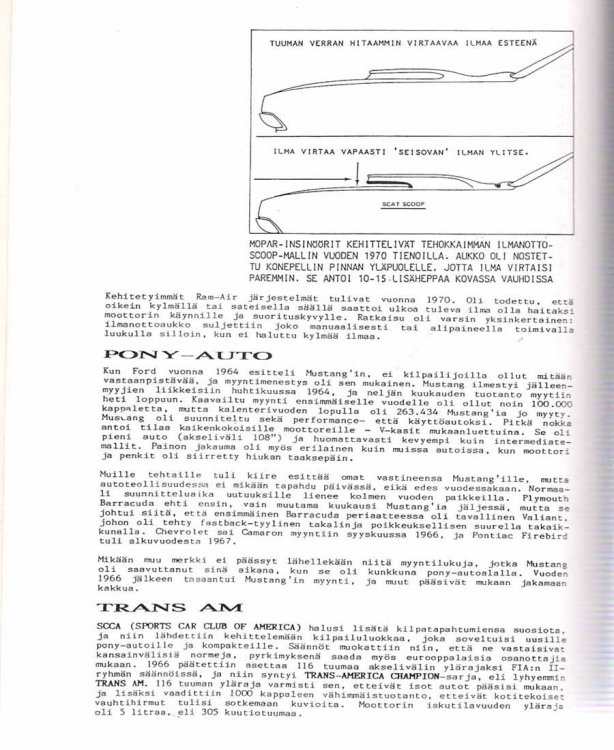

ramair4 Kirjoitettu 24. Tammikuuta, 2010 Kirjoitettu 24. Tammikuuta, 2010 ei jaksa kirjoittaa.tuossa kirja tietoa.
