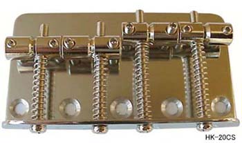

Cosa Kirjoitettu 26. Tammikuuta, 2010 Kirjoitettu 26. Tammikuuta, 2010 Tämä ei varsinaisesti kuulu autohommiin, mutta koska materiaalit ovat samoja, tietotaitoa varmaan löytyy. Miten tämmöisen kromatun metallisysteemin voisi vanhentaa n. 40 vuotta? Hapettumia ja kiillon menetys olisi tietysti paras lopputulos (kts. alempi kuva). Hiomisella ei tule hyvää, joten jonkinlainen kemikaali(?) ilmeisesti olisi paras. Kevyt hiekkapuhallus?

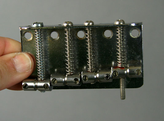

Cosa Kirjoitettu 26. Tammikuuta, 2010 Kirjoittaja Kirjoitettu 26. Tammikuuta, 2010 Joku tuommoinen voisi olla lopputulos
