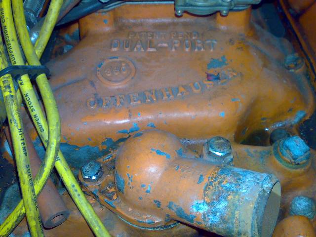

Nupa Kirjoitettu 14. Helmikuuta, 2010 Kirjoitettu 14. Helmikuuta, 2010 Tuleeko tosta kombosta mitään toimivaa? Joku jenkki kehtas kertoa, että hotroddarit on tällasia joskus käytelly johonka joku toinen kehtas kertoa, jotta vain siksi kun ei ollut (aikoinaan?) sopivia imusarjoja ... eli tässä tapauksessa kannet # 3904390, ovat siis ´67, 396/427, 98cc chamber ja imusarja LS6 #3933163
hukkis Kirjoitettu 14. Helmikuuta, 2010 Kirjoitettu 14. Helmikuuta, 2010 Onhan noissa kanavissa melkoinen kokoero,mut kai niistä toimivan saa.Kairaa vaan kansia minkä pystyy,kanavan alapinnan valu ei taida sit olla kovin paksu!!Jos ei jonkun syyn takia oo pakko laittaa tollasta imusarjaa ni ei varman kannata ryhtyä hommaan=kannet vähän pilalla jos haluu joskus oval-imarin laittaa... Tietysti imusarjan täyttö on yks mahollisuus,saa sen terävän kynnyksen veke niinkin.
-vellu Kirjoitettu 14. Helmikuuta, 2010 Kirjoitettu 14. Helmikuuta, 2010 Mulla taitaa olla omassa suunnilleen tämä http://www.summitracing.com/parts/OFY-5814/
