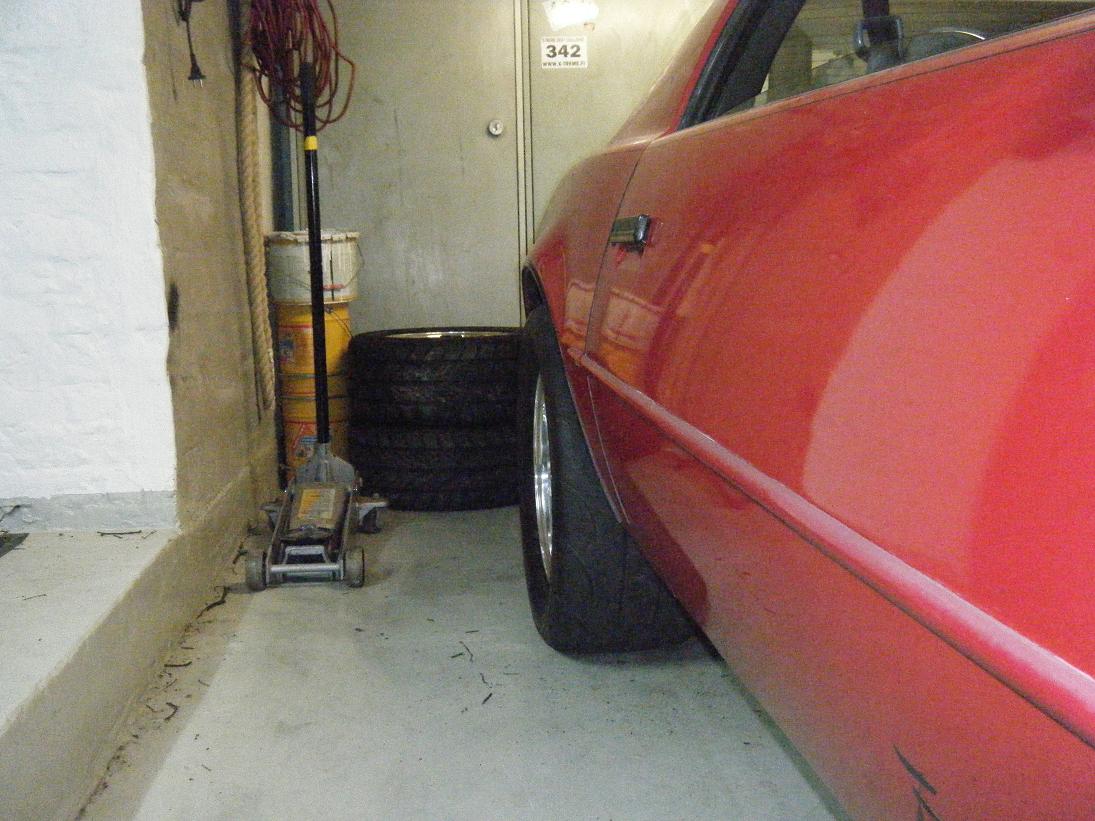

balez Kirjoitettu 21. Helmikuuta, 2010 Kirjoitettu 21. Helmikuuta, 2010 noniin.. 8" weldi 4.5BS ja 0 offsetillä. tässä tilanne kuvia, sopiipas

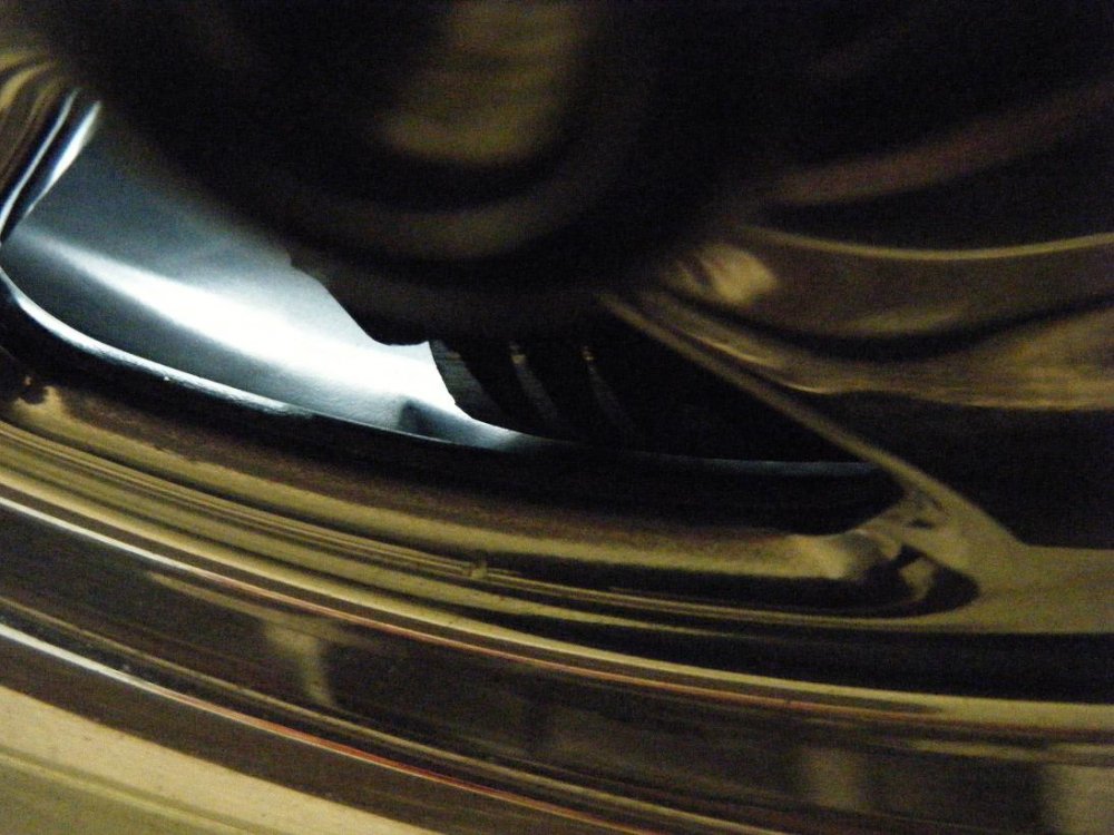

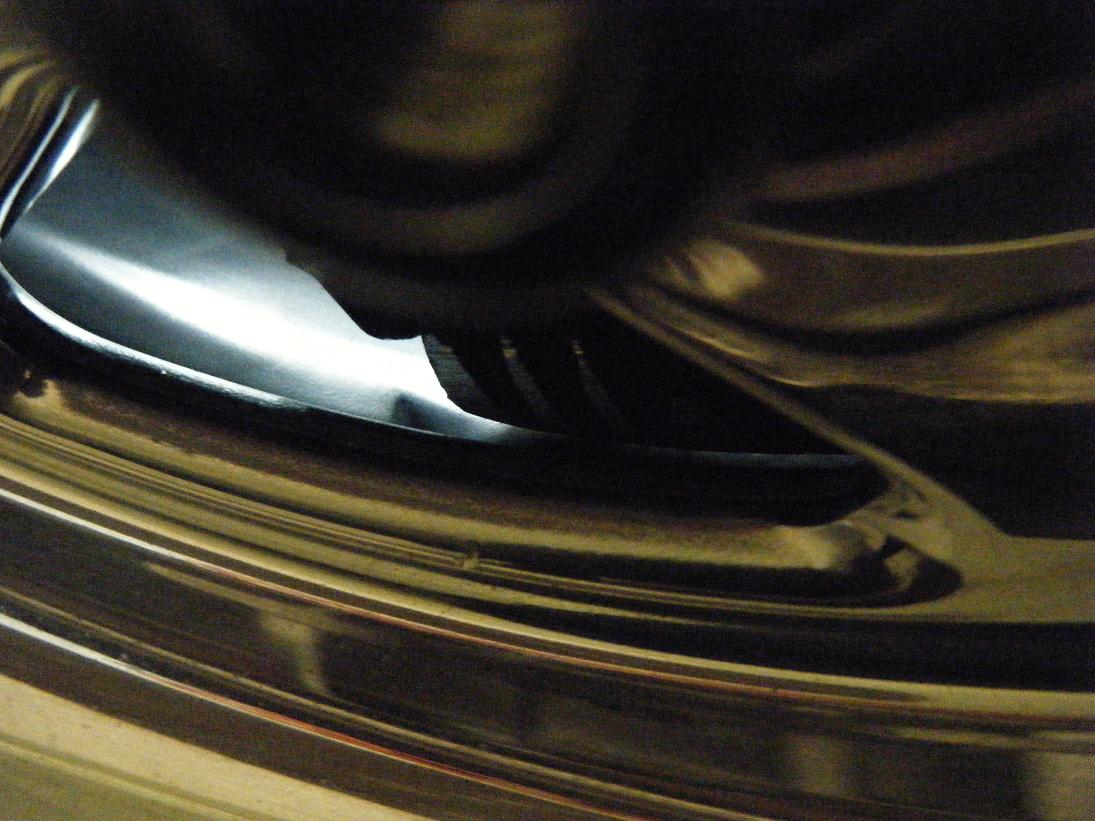

balez Kirjoitettu 21. Helmikuuta, 2010 Kirjoittaja Kirjoitettu 21. Helmikuuta, 2010 ja näin lähellä menee vaikka viilattu jo satulaa.. pyörittelin pykälä päällä ja vähän otti liima painoon kiinni ja kun sammutin ja laskin auton alas niin nuolee vannetta aivan pienesti

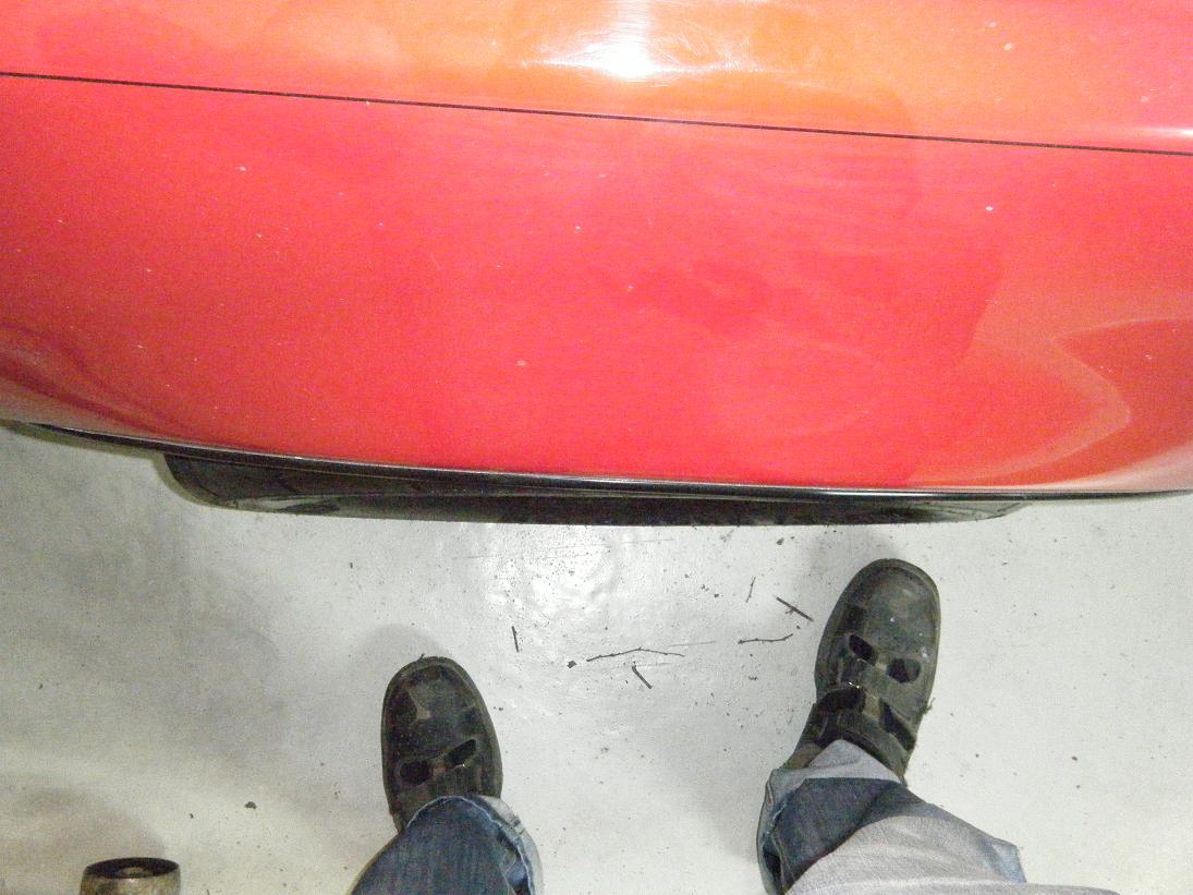

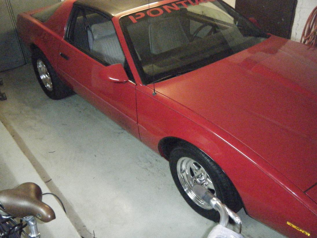

balez Kirjoitettu 21. Helmikuuta, 2010 Kirjoittaja Kirjoitettu 21. Helmikuuta, 2010 nou hätä.. karvanen enkeli pelasti.. ei voi mussea kyllä ostaa
balez Kirjoitettu 21. Helmikuuta, 2010 Kirjoittaja Kirjoitettu 21. Helmikuuta, 2010 kiitos, aivan samaa mieltä.. asennetta riittävästi kuinka kireelle noi weldit pitää/uskaltaa vetää? kellään tietoa
