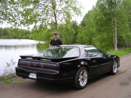

Omassa 3 gen Trans Amissa on nuo vanteet edessä ja takana 17 x 8 -12 offsetillä ja passaa ihan hyvin paikoilleen. Backspace on 4.
