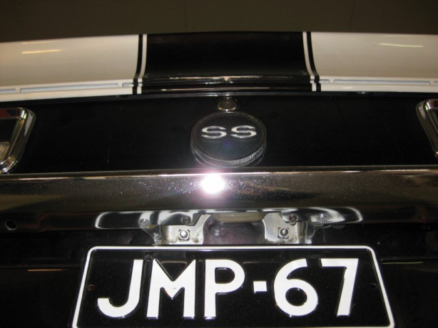

Jarno Kirjoitettu 10. Maaliskuuta, 2010 Kirjoitettu 10. Maaliskuuta, 2010 Lähinnä tuo gaso-lätkä mietityttää.. tai lähinnä mihin täyttöputken laittais sen jälkeen tuossa yks tapa... ite en ehkä kuitenkaa haluis ton putken olevan käytännössä ohjaamossa ja käyttökin hiukan hankalaa verhoilujen ollessa paikallaan. http://memimage.cardomain.com/ride_images/2/4730/4421/24324710006_medium.jpg Eikös 1-genissä toi tule takakilven taakse? löytysköhän sieltä sopivaa peltiä,josta lähteä alkuun...?
carita Kirjoitettu 10. Maaliskuuta, 2010 Kirjoitettu 10. Maaliskuuta, 2010 1genissä ainakin meillä täyttöputki on ss-merkin takana, kilpi selkeästi alempana
-vellu Kirjoitettu 10. Maaliskuuta, 2010 Kirjoitettu 10. Maaliskuuta, 2010 69:ssä rekkarin takana puskurin alla
carita Kirjoitettu 10. Maaliskuuta, 2010 Kirjoitettu 10. Maaliskuuta, 2010 69:ssä rekkarin takana puskurin alla Kah, niinpäs onkin . Aika kontallaan saa tankata, mutta kivasti piilossa.
