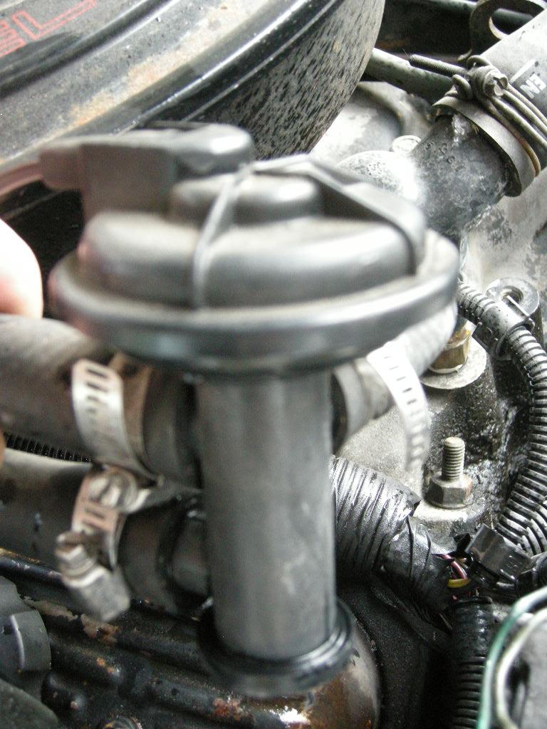

camaro1 Kirjoitettu 11. Huhtikuuta, 2010 Kirjoitettu 11. Huhtikuuta, 2010 Eli milläs nimellä tuo osa on ja mistähän tuota vois kysellä? Tai jos jollain löytyy ko. osa nii voi nii hierastaan kaupat.. Hikoili jo syksyllä nyt korkkas lopullisesti halki tuolta alemman letkun juuresta.
Haapis Kirjoitettu 11. Huhtikuuta, 2010 Kirjoitettu 11. Huhtikuuta, 2010 ihmettelin tuota joskus ittekin... http://forum.f-bodyfinland.com/Yabbse/index.php?topic=33927.0
camaro1 Kirjoitettu 11. Huhtikuuta, 2010 Kirjoittaja Kirjoitettu 11. Huhtikuuta, 2010 Kiits. Eli jos oikeen ymmärsin, nii jos jättääpi ton pois nii imarin taakse tuleva letku lämppärin yleempään ja lämppärin alemman/ syylärin väliseen letkuun risteävä letku veke? Ilmeisesti tarvii sit rajoitinvalven vai kiertääkö jossain mallis kennos kokoajan ja lämmönsäätö läpillä? Jos joku tuleva pussihousu mies kohta mainittee et hommaa uus tuo palikka nii saatanpa senki tehä, mut jos tuolla ei muuta virkaa oo kuin tuolle ilmastoinnille joka pikkuhiljaa on muutenki osa osalta jäämässä pois nii.. Eipä nuita nii montaa lämpöstä päivää oo kuitenkaa et pitäs viilentää ja sillon on kyl katto veke..
Cujo Kirjoitettu 11. Huhtikuuta, 2010 Kirjoitettu 11. Huhtikuuta, 2010 Toi vaan katkaisee lämppärin kierron kun ilmastoinnin laittaa päälle eli siten tehostaa ilmastointia, ja joissain malleissahan tuota ei ole ollenkaan
camaro1 Kirjoitettu 14. Huhtikuuta, 2010 Kirjoittaja Kirjoitettu 14. Huhtikuuta, 2010 Tosiaan palikka nyt veke, ja lämppäri "säätöineen" yms. pelaa täysin ok. Eli tuo tosiaan katkaisee tuon kierron lämppärissä kun laittaa ilmastoinnin päälle, mut jatkaa kiertoa sitten imarin ja syylärin väliä niinkun tekee nyt ilman tuota valvea. Ainoostaa kenno on nyt välis, täysin kylmää tulee nytkin kun laittaa nupin coolille.. Kiitokset vastauksista , tulipahan samalla laitettuu tuo parikesää hikoillut kenno "uus ootellu hyllysä inspistä". Oli kerranki Laadukkaan olenen meksikaanikuparikenno lähes identtinen oritsinelliharrisonin kans..
