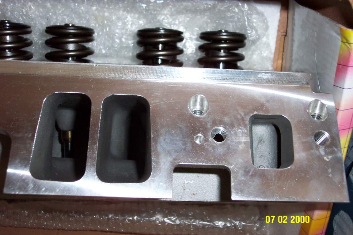

Potakka Kirjoitettu 20. Huhtikuuta, 2011 Kirjoitettu 20. Huhtikuuta, 2011 Täältä löytyy Procompin 190cc kannet niin ei tarvi pultinreikiä viilailla uudemmaankaan imusarjan kanssa. Löytyy nimittäin kierteet molemmille. Palotila 64cc. Käy myös center bolt ja reunakiinnitteiset venakopat. t. Ville www.alukannet.com
hukkis Kirjoitettu 20. Huhtikuuta, 2011 Kirjoitettu 20. Huhtikuuta, 2011 Noissa procompeissa on perinteinen ja vortec jako imusarjalle.Se ero josta on tuossa kyse,löytyy keskimmäisten pulttien kallistuksesta,jota ei voi tietenkään samaan kanteen molempia tehdä.Ja niinkuin tuossa on jo aiemmin todettu,pultinreikiä viilaamalla saa sen imusarjan sovitettua puolin ja toisin.Saakos muuten noita procompeja myös -86=>up jaolla?
Potakka Kirjoitettu 20. Huhtikuuta, 2011 Kirjoitettu 20. Huhtikuuta, 2011 Niissä on juuri sekä vanha että 86-up jako... Eli molemmat imusarjat käy kiinni..
Potakka Kirjoitettu 20. Huhtikuuta, 2011 Kirjoitettu 20. Huhtikuuta, 2011 Ja Vortec imukansi tulee 8 pultilla kiinni eli vain noihin sylinterien päätyihin.
hukkis Kirjoitettu 21. Huhtikuuta, 2011 Kirjoitettu 21. Huhtikuuta, 2011 Kato perhana,samasta paikasta lähtee pultinreiät eri kulmassa?On varmaan kasvatettu sitä kannaksen paksuutta,että saa edes muutaman kierroksen puhdasta jenkaa ja pitemmillä pulteilla kiinni? Kaikkee sitä oppii ku vanhaks elää...
Potakka Kirjoitettu 21. Huhtikuuta, 2011 Kirjoitettu 21. Huhtikuuta, 2011 Ei ne nyt ihan samasta paikasta lähde, laitetaanpa kuva todisteeksi:
hukkis Kirjoitettu 21. Huhtikuuta, 2011 Kirjoitettu 21. Huhtikuuta, 2011 Eikös tuossa kuvassa oo vesikanavan vieressä olevat perinteinen/kautta vortec reiät?Nyt on kysymys noista keskimmäisistä imukanavien välissä olevista pulteista.
donnari Kirjoitettu 23. Huhtikuuta, 2011 Kirjoitettu 23. Huhtikuuta, 2011 Ei ne nyt ihan samasta paikasta lähde, laitetaanpa kuva todisteeksi: Onko puhuja varma asiasta?Taitaa olla tekemätön paikka saada molemmat vaihtoehdot samaan kanteen....
Potakka Kirjoitettu 24. Huhtikuuta, 2011 Kirjoitettu 24. Huhtikuuta, 2011 No siinähän ne reiät juurikin näkyy samassa kannessa...
Hurja Kirjoitettu 24. Huhtikuuta, 2011 Kirjoitettu 24. Huhtikuuta, 2011 No siinähän ne reiät juurikin näkyy samassa kannessa... niin näkyy, vanha ja vortec jako, mutta ei vanhaa vanhaa (<-86) ja uutta vanhaa (87->). niitä EI saa samaan kanteen millään, ne keskimmäiset pultinreijät ei voi olla yhtäaikaa sekä vinossa että suorassa!!
Hurja Kirjoitettu 24. Huhtikuuta, 2011 Kirjoitettu 24. Huhtikuuta, 2011 http://www.speedwaymotors.com/Fel-Pro-Small-Block-Chevy-Intake-Manifold-Gaskets,285.html Kato tuosta tiivisteen kuvaa, kyse on noista keskimmäisistä pultinreijistä (joita ei oo vortekkisarjois laisinkaan)
Potakka Kirjoitettu 24. Huhtikuuta, 2011 Kirjoitettu 24. Huhtikuuta, 2011 Eikös tämä nyt mene niin että vortec imukansissa on ne reijät päädyissä 4 kpl yhteensä siis 8 ja vanha imukansi taas tulee 12 pultilla kiinni jolloin nuo keskimmäiset reijät on vain niitä varten? Katsokaapas niitä Vortec mallin imusarjoja nyt kanssa. Jos olen väärässä niin ei mulla sitä tee tiukkaa myöntää mutta tässä käsiteyksessä olen ollut..
Potakka Kirjoitettu 24. Huhtikuuta, 2011 Kirjoitettu 24. Huhtikuuta, 2011 Eli siis näissä kansissa on ne keskimmäiset reiät siinä ns. vanhassa asennossa.
