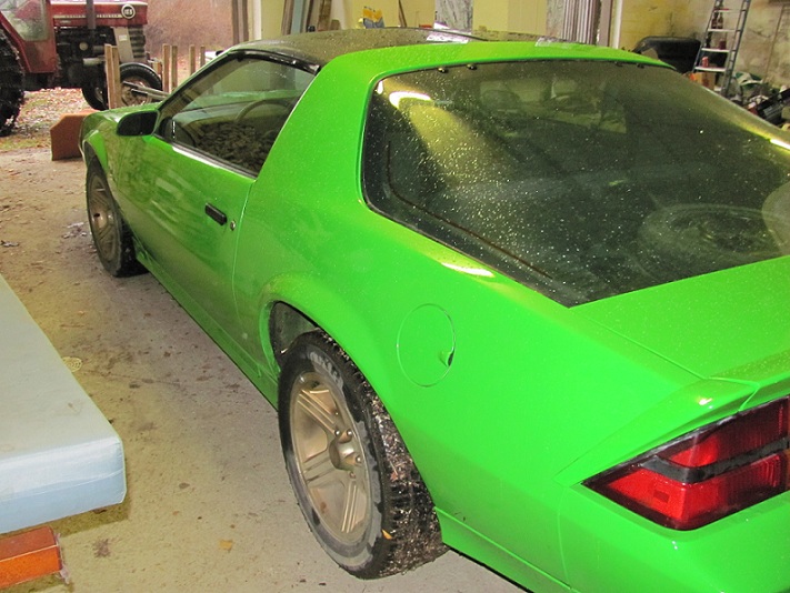

Ladder Kirjoitettu 3. Marraskuuta, 2010 Kirjoittaja Kirjoitettu 3. Marraskuuta, 2010 Tämäkin on viimein saatu talviunille.. Vähän lähti projekti käsistä, tuossa jotain suuntaa siitä minkälainen tuosta tuli.. Lisää kuvia tulee kunhan saan ne kaivettua kamerasta..
Z-mo Kirjoitettu 3. Marraskuuta, 2010 Kirjoitettu 3. Marraskuuta, 2010 Ei mitään hissuttelumeininkiä, se on oikein!

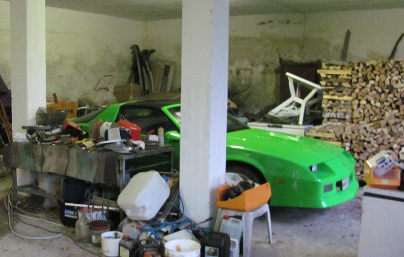

Ladder Kirjoitettu 12. Marraskuuta, 2010 Kirjoittaja Kirjoitettu 12. Marraskuuta, 2010 Niin joo tosiaan.. Kuia on vähän huonosti vielä tuossa uudessa värissä, auto tuli saatua kasaan myöhään torstai-perjantai-yönä ja siirrettyä perjantaina talvisäilöön appiukon talliin.. Kuvia tajusin ottaa vasta kun auto oli tallissa.. Pitää vielä nuo ritilät laittaa takaisin konepellille (joo, tämä on vaan Z28 mutta ilmeisesti keulakolaroitu joskus ja rakennettu uudestaan 85+ irocin osilla) ja maalailla nuo valon ympärykset mustiksi. Kaikkea muutakin pientä kivaa tekemistä olisi, talvi vaan on heikompaa aikaa askarrella kun säilityspaikka on yli 400km päässä... Tässä kuitenkin jotain kuvatusta..
Ladder Kirjoitettu 12. Marraskuuta, 2010 Kirjoittaja Kirjoitettu 12. Marraskuuta, 2010 Siellä se, romu romun seassa

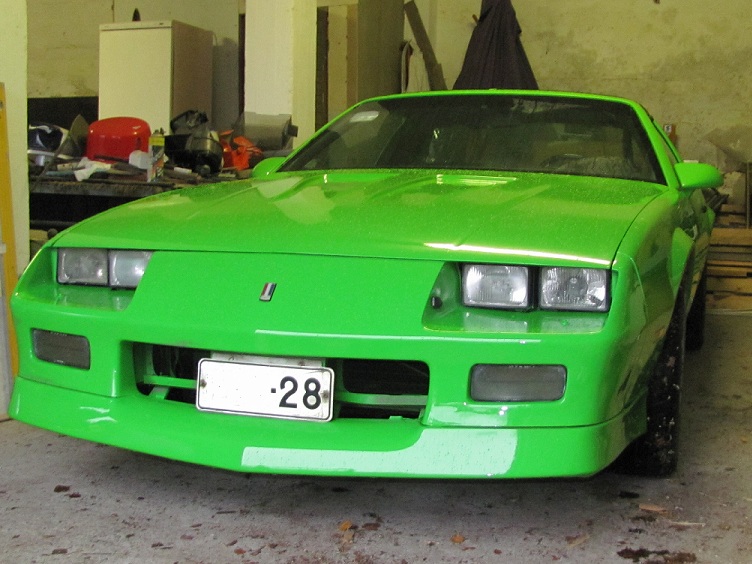

Ladder Kirjoitettu 12. Marraskuuta, 2010 Kirjoittaja Kirjoitettu 12. Marraskuuta, 2010 Ja vielä yksi.. Tuli tuossa projektin aikana poistettua ylimääräistä antennia ja takalasinpyyhintä sunmuuta autosta.. Tuli kliinimmän näköinen kyllä.. Ovenkahvat ja lukot pitäis jossain vaiheessa maalailla mustaksi vielä, ovat senverran paljon haalistuneet.. Ja noilla vanteille todellakin pitää tehdä jotain.. Nuo irokit ihan omaa silmää miellyttää, mutta tuosta kullan väristä pitäisi päästä eroon.. Josko vaikka maalais nuo puolien välit mustiksi ja kiillottaisi vanteet muuten kunnolla..
