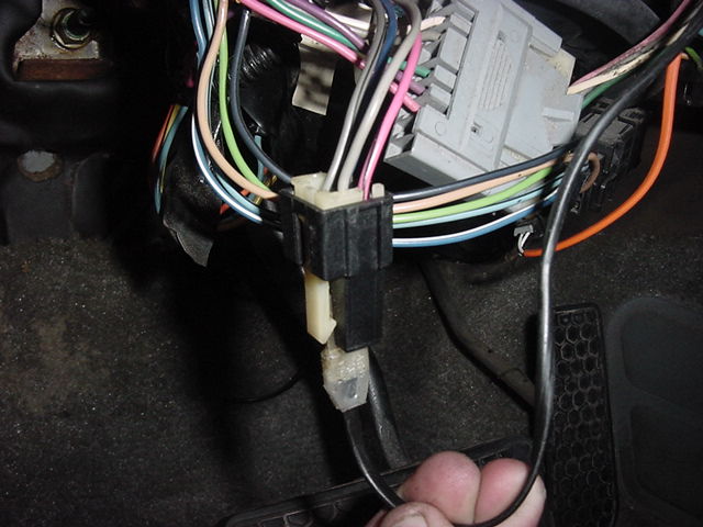

M1ndtr1cks Kirjoitettu 5. Toukokuuta, 2010 Kirjoitettu 5. Toukokuuta, 2010 Mo... Pieni kyssäri cuisen toimimatomuudesta...ikinä en ole vakkareiden kanssa häslännyt niin olen jokseenkin hukassa. Oon käyny kaikki konehuoneessa olevat osat läpi ja kaikki näyttäisi olevan ok. Sähköpuolta kun rupersin tarkistelemaan ja selailin netistä kuvia läpi niin löysin kuvan tälläsestä liittimestä. Liitin löytyy, mutta tuo musta johto joka siitä lähtee on irti siitä ja hukassa...Minne sen pitäisi mennä? Jos vaikka toisesta päästä löytyis. Auto vuosimallia -89 iroc-z
M1ndtr1cks Kirjoitettu 5. Toukokuuta, 2010 Kirjoittaja Kirjoitettu 5. Toukokuuta, 2010 Hmm...okka...mielestäni vetelin tosta liittimestä missä on 4 johtoa erillään ja se tuntu menevän viikselle...tarkistan viel purkamalla kunnolla ton viiksen vaikka irti. Kiitoksia vastauksesta!

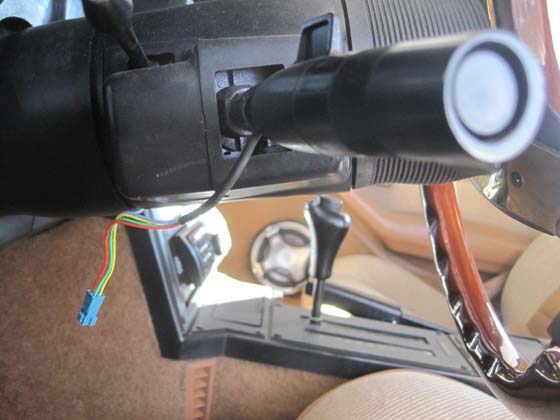

M1ndtr1cks Kirjoitettu 6. Toukokuuta, 2010 Kirjoittaja Kirjoitettu 6. Toukokuuta, 2010 Seuraava ongelma.... Aikasemmassa kuvassa olevaa mustaa piuhaa ei ole ollenkaan. Viikseltä löyty tällänen liitin mikä ei missään kiinni...varmaankin se cruisen piuha kun kaikki muu pelittää? Onko kellään käryä mikä väri pitäisi olla missäkin kinni niin teen oman liittimen?... Värit boxille menevässä liittimessä: Harmaa, Mustaharmaa, Sininen ja Mustapunanen.

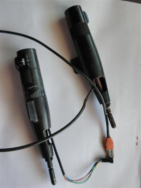

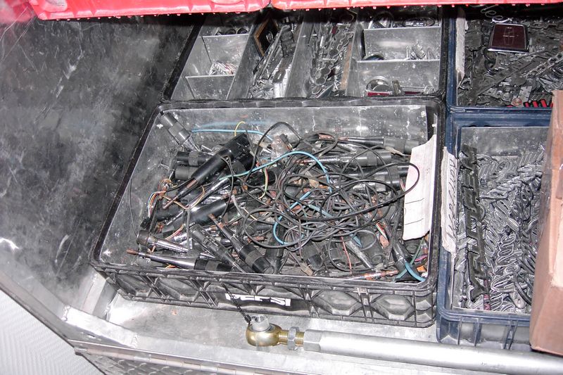

5.7targa Kirjoitettu 6. Toukokuuta, 2010 Kirjoitettu 6. Toukokuuta, 2010 Oliskohan siinä mahdollisesti vääränlainen viiksi, tallista löysin kaksi erilaista tähän hätään.....toisessa samanlainen lyhyt johto, toisessa pitkä mikä menee siihen aikaisemmassa kuvassa näkyvään liittimeen
pantera Kirjoitettu 6. Toukokuuta, 2010 Kirjoitettu 6. Toukokuuta, 2010 Oliskohan siinä mahdollisesti vääränlainen viiksi, tallista löysin kaksi erilaista tähän hätään.....toisessa samanlainen lyhyt johto, toisessa pitkä mikä menee siihen aikaisemmassa kuvassa näkyvään liittimeen pitää olla tollanen pitkäjohtonen, niitäkin on 2 eri tyyppii, sellanen jos on 4 kontaktia töpskelissa on oikea..
M1ndtr1cks Kirjoitettu 6. Toukokuuta, 2010 Kirjoittaja Kirjoitettu 6. Toukokuuta, 2010 Kiitoksia! vika selvitetty...nyt vaan metsästämään uutta viistä. Oisko vinkkejä jostain paikasta suomessa mistä tollasen vois saada vai tarviiko tilata rapakontakaa? Tai sitten jos toi sun oikeenlainen viiksi 5.7targa on ylimääränen niin olisko se kaupan?

JoukoY Kirjoitettu 6. Toukokuuta, 2010 Kirjoitettu 6. Toukokuuta, 2010 Selkeneekö yhtään jos surffaat tuonne: http://92b4crs.tripod.com/86wiring/86wiringindex.html Ja klikkaat "Cruise Control" Siitä viiksestähän löytyy halutut johdot yleismittarilla mittaamalla, löytyisikö liittimessä olevien johtojen merkitys sitten värien perusteella
JoukoY Kirjoitettu 6. Toukokuuta, 2010 Kirjoitettu 6. Toukokuuta, 2010 Selkeneekö yhtään jos surffaat tuonne: http://92b4crs.tripod.com/86wiring/86wiringindex.html Ja klikkaat "Cruise Control" Siitä viiksestähän löytyy halutut johdot yleismittarilla mittaamalla, löytyisikö liittimessä olevien johtojen merkitys sitten värien perusteella Ja tarkemmin kun katsoo niin tuossahan on suoraan kerrottu miten nuo piuhat pitää yhdistää: VIIKSI - LIITIN Vihreä - harmaa Punanen - sininen Keltanen - harmaa/musta Sininen - pinkki/sininen En silti ota vastuuta tuosta kytkennästä Kuvan perusteella mikään ei kärähdä vaikka kytkisi väärin.
