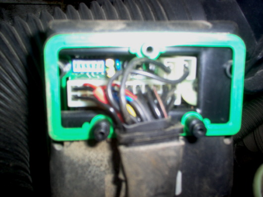

rokzetä Kirjoitettu 6. Toukokuuta, 2010 Kirjoitettu 6. Toukokuuta, 2010 tuallanen käynnystyksenestohälärikeskuslukko.käynnistyksenesto jäi päälle ,kaukosäätimeen laitettu tuorepatteri.kuittauspainiketöpselikojelaudassa sillä mokkulalla ei auta,valo kyllä sammuu siitä.virrat tulee,startatessa vaan pimenee sähkövehkeet ja ei tapahu mitään.koitettu myös toisella uudella akulla.konehuoneen uumenista löyty kuvan summeriboksi. jos joku osaa sanoa miten poistaa ajonesto,mistä se on yleensä estetty?piuhat menee niin tiukkaan johtopakettiin ettei viittis alkaa seuraileen.starrtihan ei pyöri siis lain.

rokzetä Kirjoitettu 6. Toukokuuta, 2010 Kirjoittaja Kirjoitettu 6. Toukokuuta, 2010 ok.rattipylvääseen tunkeudutaan ensimmäiseks,varmaan startin herätevirta katkastaan tolla laitteella ku ei starttaa. tässä neuvoa antavaa ottaessa tuumin et jossain on varmaan rele tolle käynnistyksenestolle mikä on menny särki eikä lyö herätevirtaa.eli ei hyödytä tosta sireeniboxista mitään yritää yhdistääkään.boxi oli jarrutehostajan ja vaihdelaatikon väliin jemmattu.auto on manuaali parsa,halpa käyttökikotin.ei tarvi mitään estoja ollenkaan.
